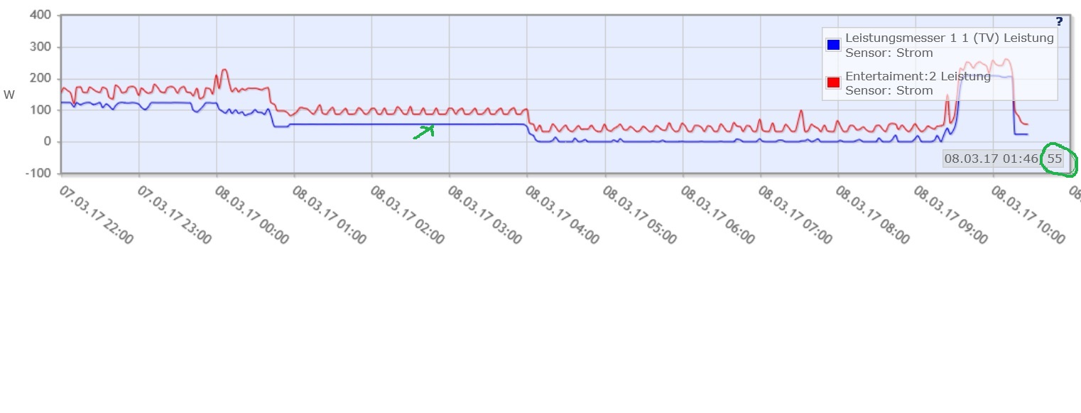

Es wird immer schlimmer!
Heute Nacht um 0:48h habe ich meinen TV ausgeschaltet und bin zu Bett gegangen, was mir sofor auffiel die Statusled blieb weis an. Ich habe erst einmal nicht reagiert und bin zu Bett gegangen.
Nun schaue ich nach wie lange die Led wohl noch an war und was sehe ich?
Bis 4:00h blieb der Verbrauch auf 54W !!!
Ja, nicht 27W sondern gleich das doppelte an Verbrauch, ganz ohne angeschlossener Festplatte.
Interessant dabei, mit eingeschaltetem Bildschirm lag der Verbrauch nur knapp doppelt so hoch oder anders ausgedrückt, der Standby-Verbrauch lag bei 50% vom Nennverbrauch im eingeschaltetem Zustand. Bevor jetzt irgendjemand behauptet mein Messgerät ist defekt, es sind 2 verschiedene Messgeräte im Chart dargestellt.
Ich -vermute-, dieses Phänomen lässt sich recht einfach beantworten was du beobachtet hast. Da auch die LED noch leuchtete, dass ähnlich wie bei einem PC beim herunterfahren ein Prozess bzw Programm nicht beendet werden konnte und er daher nicht in den völligen Standby ging.

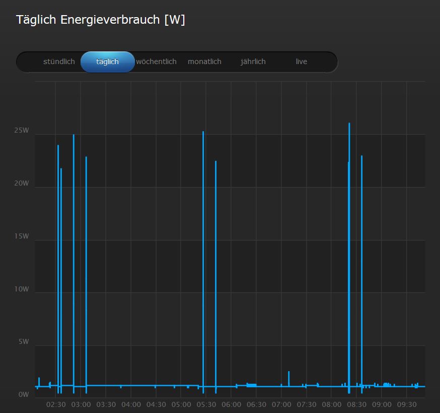

Was mir weiterhin aufgefallen ist, nachdem ich den TV ausschalte, lässt sich ein zeitliches Muster festhalten.
14:00 Uhr - 23W - TV ausgeschaltet
14:05 Uhr - 0,6W - Standby erreicht
14:10 Uhr - 23W - Spannungsspitze für 2 Sekunden, danach wieder 0,6W
14:20 Uhr - 23W - Spannungsspitze für 2 Sekunden, danach wieder 0,6W
14:30 Uhr - 23W - Spannungsspitze für 2 Sekunden, danach wieder 0,6W
... usw?
