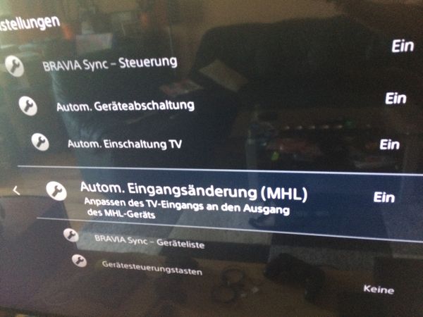

Hey Leute, vor ein paar Tagen lief der TV-Sound noch prima übern ARC zum Receiver.
Jetzt gab es beim TV ein Firmwareupdate und plötzlich geht es nicht mehr :
Kann mir jemand helfen ?
Mein Receiver ist ein Pioneer SC-2023

Aber es ist schon seltsam, dass es bei einigen geht......aber nur wenn Bravia-Sync aus ist. Daran sieht man ja deutlich, dass da irgendwo etwas komplett schief läuft.
