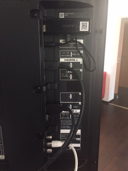

Vielleicht hat hier jemand eine Idee.
Habe am HDMI 1 meinen Technisat UHD Receiver und an HDMI 2 meinen Panasonic UHD Blu-ray Player. Wenn ich z.B. eine Blu-ray schaue und dann wieder auf den TV-Eingang (HDMI 1) gehe ist der TV-Ton weg. Ich muss dann wieder zurück auf einen anderen HDMI-Eingang wechseln und zurück um wieder TV-Ton zu bekommen. Das gleiche auch wenn ich über die Netflix-App schaue und wieder zurück auf TV möchte. Es braucht manachmal 5-6 Versuche um wieder Ton auf HDMI 1 (TV-Ton) zu bekommen.
Habe mittlerweile schon einige Werksresets gemacht und auch den TV über Nacht vom Strom genommen. Sogar die HDMI-Anschlüsse getauscht. Alles brachte bisher keinen Erfolg. Vielleicht hat hier ja noch jemand eine Idee bevor ich mich wieder an den Kundenservice wende?
P.S. HDMI-Kabel sind alle neu!

Bezüglich des Tonproblems ist es etwas besser geworden. Habe díe Amazon-Fire Box rausgenommen
und lasse Neflix und Amazon Prime über den Fernseher laufen. Somit sind nur noch der Blu-ray Player und der Technisat mit HDMI verbunden. Hatte bisher nur noch einmal das beschriebene Tonproblem. Werde das aber mal weiter im Auge behalten.
Hallo,
Ich würde den Receiver am HDMI Port04 (ARC) anschliessen und den BlueRay Player entweder am 01 oder 02.
So habe ich es in etwa gemacht und habe keine Probleme damit
Viele Grüsse Roland
