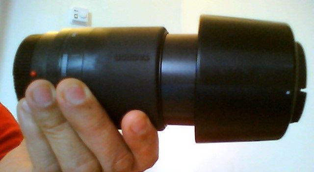

Buenos días, Tenia una Minolta digital, y la perdí, pero me quede con los objetivos TAMROM AF de 52 de diámetro y 5 puntos de contacto o anclaje. que tipo de cámara Alpha de SONY debería comprar, que le valgan estos objetivos o Zomms?
favor citar referencia exacta y compatibles con los zooms, me quedaron 2. Gracias !
Objetivo Tamrom AF 80-210mm 1:4.5-5.6 (1780) 52 diámetro
inf-1.5m[4.9ft] 1780
C6FH JAPAN TAMROM AF 80-210mm - 1:4.5-5.6 - 52mm diámetro inf-1.5m [4.9ft] 1780 ref. 101563
Todas las camaras digitales Sony Alpha con montura A, si optas por una mirrorless, deberas disparar en manual a menos que compres el adaptador Sony correspondiente
Nota...tu objetivo no es usable directamente en las mirorless a menos que compres un adaptador de montura A a Montura E. y si quieres aprovechar la electrónica debes comprar el adaptador de Sony, puesto que en el mercado hay otros adaptadores sin conexión electrónica mas baratos, pero que obligan a ejecutar en manual liberando el objetivo en el menu de la cámara
