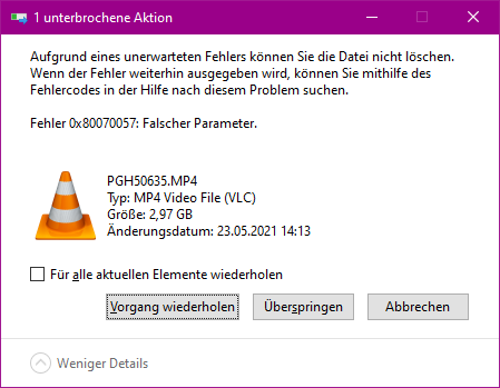

Im Rahmen des Austauschprogrammes habe ich eine SD-Karte von Sony erhalten, die leider immer noch Datenverlust erzeugt!
Das Problem ist zu 100% reproduzierbar (auch wenn es bisher nur 3 Versuche sind):
Eine Neuformatierung in der Kamera lässt mich wieder Aufnahmen machen, aber außer zu Testzwecken werde ich das sicher nie wieder auf dieser Karte machen!
Dieses Problem tritt nur mit Sony-Karten auf (sowohl meine erste, als auch dieses Austauschmodell)!

Hier die Fehlermledung:

Inzwischen habe ich mir sowohl einen neuen Card-Reader von SanDisk als auch eine weitere UHS-II-Karte von Lexar gekauft. Die Tests sind eindeutig:
Da ich außer dem Card-Reader nichts getauscht habe (auch nicht das Kabel), gibt es also nur ein Problem mit der Sony Karte in Transcend-Readern (und im Reader meines alten Laptops).
Meine Lösung ist daher der neue Card-Reader und die Sony-Karte ist nur die Reserve-Karte.

Laut Media Scan Utility ist die Karte in Ordnung. Das ist ja auch nicht ganz falsch, denn solange ich sie nicht in der Kamera beschreibe, tritt kein Problem auf. Allerdings sind meine Cardreader auch keine UHS-II-Geräte, dies trifft nur auf die Kamera zu (Panasonic GH-5).
Aber genau für diese Kamera benötige ich ja eine schnelle Karte. Ich mache damit Videoaufnahmen mit 400MBit/s (50MB/s). Ggf. hätte ich noch etwas deutlicher schreiben sollen, dass es sich bei den Aufnahmen ausschließlich um Videoaufnahmen handelt.
Laut der Seite https://www.sony.de/electronics/support/memory-cards-sd-cards/sf-g128t/articles/00246876 ist diese Karte nicht betroffen. Dennoch tritt der von mir beschriebene Fehler zu 100% auf (wenn ich die Karte zuvor mit der Kamera beschrieben habe).
