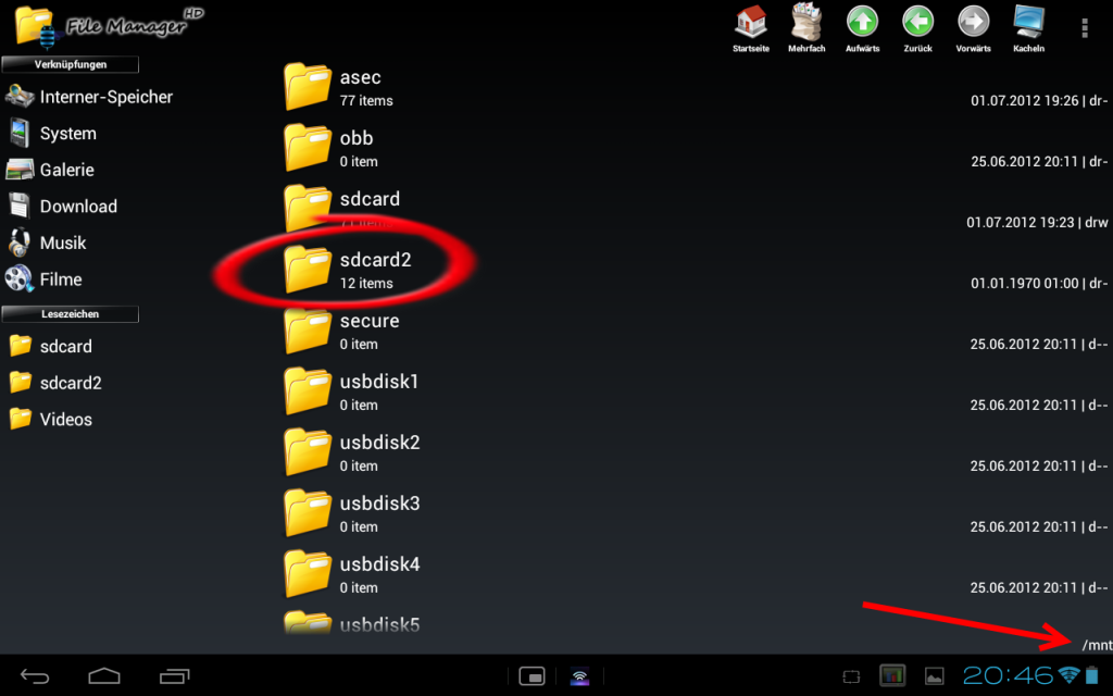

Hi,
labregy wrote:
Also, ich kann meine Kamera auch im Dateimanager unter mnt/usb nicht finden.
@darkframe : könntest du mir die Screenshots vom Workaround zeigen?
Blicke da nicht so durch.
unter /mnt sind mehrere USB-Einträge zu finden, nämlich usbdisk1 bis usbdisk8. Die müsstest Du alle mal durchsuchen, wenn die Kamera angeschlossen ist. Wenn Du dann immer noch nicht fündig wirst, geht's mit der Kamera vielleicht tatsächlich nicht.
Zum Workaround:
Ich habe die Screenshots als Attachments angehängt, weil das mit der Image-Funktion nicht klappen will.
Auf dem ersten Bild unten siehst Du den geöffneten Dateimanager HD, nachdem ich mit dem "Aufwärts"-Button am oberen Rand bis in das oberste Menü navigiert habe. Zu erkennen ist das am einerseits ausgegrauten Button und andererseits an dem "/" in der rechten unteren Ecke (siehe roter Pfeil). Auf diesem Screenshot sind u.a. auch die Verzeichnisse "mnt" und "sdcard2" zu sehen. Wenn man hier auf sdcard2 tippt, landet man zwar tatsächlich auf der Karte, kann aber nichts speichern.
Statt hier schon auf sdcard2 zu wechseln, tippt man auf "mnt" und sieht dann den Inhalt dieses Verzeichnisses. Das sieht dann so oder so ähnlich aus, wie in Screenshot 2. Unten rechts steht nun "/mnt" und auch hier gibt es ein Verzeichnis "sdcard2" (roter Kreis) sowie die oben genannten USB-Verzeichnisse.
Der dritte Screenshot zeigt den Inhalt der sdcard2, wobei ich für den Screenshot schon in das von mir angelegte Verzeichnis "transferred" navigiert habe. Der Pfad wird rechts unten als "/mnt/sdcard2/transferred" angezeigt. Die ersten beiden Screenshot-Dateien hatte ich bereits dort hineinkopiert. Der dritte Screenshot ist unmittelbar danach entstanden, wie man gut an den Uhrzeiten sehen kann.
Wäre ich bereits im obersten Menü (Screenshot 1) zu "sdcard2" gewechselt, so dass der Pfad "/sdcard2/transferred" gelautet hätte, hätte ich die Dateien dort nicht ablegen können.
