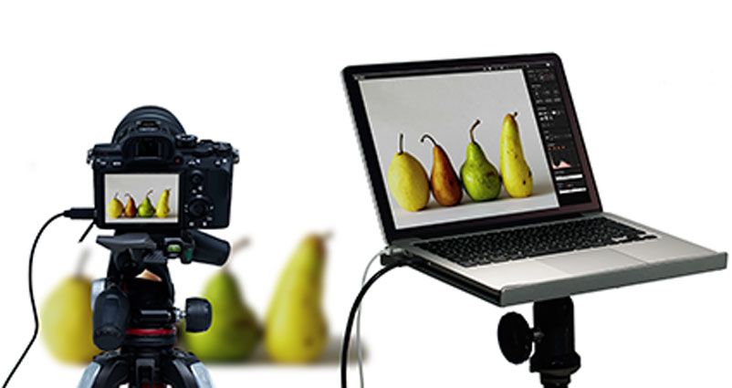

Podłączenie aparatu do komputera PC lub Mac to sposób na bardzo szybkie i efektywne przesyłanie zdjęć. Taka konfiguracja idealnie sprawdzi się w studiu, gdzie umożliwi ciągłą kontrolę obrazu na dużym ekranie. Pozwoli też na bieżąco pokazywać zdjęcia klientowi.
Co to jest „tethering”?
Angielski termin „tethering” oznacza przewodowe połączenie z komputerem w czasie zdjęć. Jest ono znacznie szybsze od Wi-Fi — ale to tylko jedna z jego zalet. Taka konfiguracja zapewnia również zaawansowaną kontrolę, choć wymaga użycia specjalnego oprogramowania.
Zaczynamy od połączenia urządzeń przewodem USB (lub, w przypadku modeli α7R iii i α7 iii, jeszcze szybszym przewodem USB-C). W aparacie zmieniamy ustawienie połączenia USB na „Zdalne sterow. PC”.
