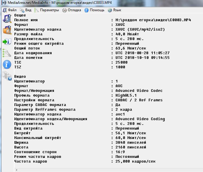

Ребята, помогите разобраться. Приобрёл для съемки 4К видеокамеру Sony FDR-AX700.
Ставлю режим xavc s 4k 25P/60 или 100, без разницы. Картинка при перемещении дергается.
Неважно где смотю, на телеке 4К или мониторе, дерганье ужасное.
Это даже видно на мониторе камеры, что картинка при перемещении камеры не плавная.
В режиме HD все отлично.
Даже не хочу снимать больше на этом 4К. Купил камеру за бешенные деньги, и что за ерунда.

Тут ответ простой - это следтсвие трёх факторов: большая детализация картинки, короткая выдержка и низкая частота кадров. Каждый отдельный кадр очень чёткий, нет естественного для глаза смаза движения. И глаз очень чётко видит разницу при частоте кадров 25 к/с между кадрами, что и кажется как "дёрганое" движение. Ну и небольшой роллинг-шаттер при съёмке 4К характерен для всех 4К камер.
Может помочь в режиме приоритета выдержки увеличени выдержки до 1/25 - 1/30 сек с аккуратным панорамированием. Немножко может помочь перевод камеру в NTSC-режим и съёмка в 30p (лишние 5 к/с оказываются не лишними). На улице в солнечный день такую выдержку поможет установить использование встроенного в камеру (у AX700 есть) нейтрального (ND) фильтра.
Все это не поможет. Я пробовал ...😔😞. Это самый большой минус этой камеры
