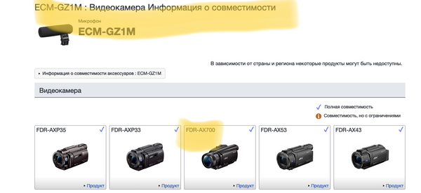

Приобрёл замечательный микрофон ECM-GZ1M для использования с камерой FDR-AX700 и случилось интересное:
2021113002244490.pngСамое интересное - по версии сайта - микрофон и камера - полностью совместимы, представленная табличка отображается при переводе микрофона в режим zoom, в прочих же режимах всё работает исправно. Исходя из выше изложенного следует вопрос: я что-то делаю не так? Или лыжы не едут...  Подскажите пожалуйста.

А вот с микрофоном странное дело. Как раз отсутствие работы зум-микрофона для некоторых камер указано, но не для этой... Возможно, стоит пообщаться напрямую с техподдержкой?

Такая ошибка может возникать, если загрязнены или повреждены контакты на площадках камеры или аксессуара.
В первую очередь, проверьте, пожалуйста, нет ли загрязнений или пыли или других частиц в "башмаке" камеры и на контактах микрофона. Попробуйте продуть площадку фотогрушей, чтобы удалить оттуда возможные загрязнения.
Так же проверить, не повреждены ли или не погнуты контакты в самом башмаке и на площадке микрофона.
Попробуйте проверить работу с комплектной к микрофону демпферной прокладкой и без.
Если ситуация не измениться, рекомендуем обратиться в АСЦ для диагностики Вашей камеры. Контакты ближайшего, можете найти в локаторе: https://locator.sony/ru_RU/servicecenters/?zoom=2&latitude=61.52401&longitude=105.318756&categories=...
