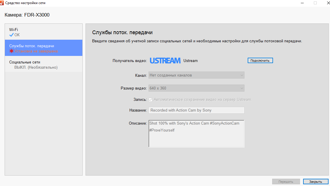

Скачал программу Action Cam Movie Creator, установил ее. Подключил FDR-X3000 через USB. Зашел меню, выбрал пункт "Параметры камеры для потоковой передачи". Нажал "Далее". Подключил Wi-fi, появилась зеленая галочка, начал подключать службу потоковой передачи, пикнул кнопку "Подключить", появилось окно, где предлагается ввести логин и пароль, нажал кнопку "Log in with IBMid" и залогинился, появилось окно, где мне предложили ознакомиться с политикой конфиденциальности нажал "Allow", далее я обратно попал в меню "Параметры камеры для потоковой передачи" где на одну секунду загорелась зеленая галочка, а потом горит красная звездочка и надпись "Установка не завершена". Проделал это процедуру по меньшей мере 10 раз с одним и тем же результатом. (Знаете что такое безумие? Это повторять одно и то же надеясь на другой результат)
Подскажите, где я совершил ошибку и как мне все же транслировать мое видео в IBM??
