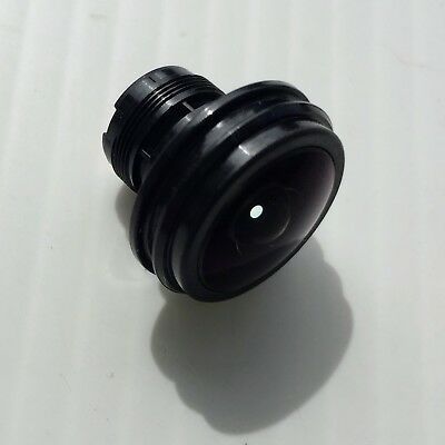

Ciao a tutti,
dopo alcuni anni di onorato servizio la mia AS200V ha iniziato a fare i video sfocati.
Ho provato a resettare e riportarla alle impostazioni di fabbrica ma continua a fare i video sfocati.
L'obiettivo e'pulito, senza alcun graffio.
Riprendo sempre a 1080 60fps MP4.
Anche mettendo altri formati i video vengono sfocati.
Anche mettendo time lapse
Avete qualche consiglio? Qualche operazione che posso fare? Qualche impostazione?
Potrebbe essere della condensa interna? Un disallineamento delle lenti?
Grazie

Mentre leggevo ho pensato alla condensa ma effettivamente trattandosi di una Action Cam, qui però sai tu come l'hai utilizzata, potrebbero in effetti essere le lenti, qualunque sia la risposta ho paura che solo un'Assistenza potrà esserti di aiuto, se ne vale la pena...

Devi dire che l'ho lasciata fuori a fare un time lapse al tramonto...e potrebbe aver preso un po' di umidità...forse gli anni..
Ogni tanto prende anche qualche bottarella
però niente di eccessivo.
La condensa anche illuminando con una forte luce non si vede...
A livello di impostazioni non potrei "giocare" con niente?? Poiché per usare il time lapse qualcosa, tipo steady, ho toccato...

Qualunque cosa tu abbia "toccato" la dovresti aver risolta con il ripristino delle Impostazioni di fabbrica ma se così non è stato...

Fermo restando che non credo si possa qualcosa di casalingo..
Si è danneggiata durante il timelapse? Hai visto (nel timelapse) il momento in cui è successo?
Era orientata in modo diretta verso il sole?
Non mette mai mai a fuoco, né all’infinito né arrivando con un oggetto addosso alla lente frontale?
Puoi postare uno scatto dove si veda il difetto?

Pensi che orientandola verso il sole ho danneggiato qualche parte dentro?
Video OK -> video in cui funzionava
https://drive.google.com/file/d/1-m4Ca2FLX1v2WEGoFC4U_okp5qCsvZIE/view?usp=sharing
Time lapse OK -> ultimo video in cui funzionava (forse si è rotta dopo questo video)
https://drive.google.com/file/d/1-XVmaLvQtkOsS_MhljVmZrq4yloUx-3F/view?usp=sharing
Time Lapse KO -> video in cui non mette a fuoco
https://drive.google.com/file/d/1-_lM3Aw32sQ177tkI8qyE40G7nOZ2CHK/view?usp=sharing
Video in cui non mette a fuoco
https://drive.google.com/file/d/1-crMnR2uOOUOzE34blUE0jj-6u2VBohN/view?usp=sharing
Video con soggetti a diverse distanze
https://drive.google.com/file/d/1-pCHiff3AxuUsYGxoLgSuSvMr-d0YlAq/view?usp=sharing
PS per vedere i video vanno scaricati, poichè Google Drive esegue un downgrade quando li mostra sul browser.

Il secondo e terzo video sono invertiti, ma si capisce dal titolo e dalle immagini.
Non mi viene in mente qualcosa di diverso da una vera e propria sfuocatura ottica (o di qualche strato del sensore), a vederlo così non sembra un'appannatura. Probabile sia stato un colpo che l'ha messa KO.
In rete si trovano anche i moduli dell'obiettivo di ricambio, ma non è scontato che sia risolutivo.
Potrebbe aver preso un colpo sulle lenti e aver disallineato qualcosa.
La strada migliore è sentire un centro autorizzato e farsi dare un'idea della possibile spesa.

Champagneee!
Sembra che abbia risolto...
Su consiglio di un amico ho smontato la cam...2 viti...ho rimosso usando un cacciavite di precisione per fare da leva (non senza difficoltà) la colla che teneva fermo l'obiettivo...ho controllato che all'interno non ci fosse nessuna sporcizia...e infatti così era, era limpido.
Quindi ho provato a registrare mentre riavviatavo l'obiettivo, per trovare il punto in cui il fuoco tornava buono.
L'ho trovato ed ora funziona!
Penso che il problema non fosse dovuto ad una rotazione dell'obiettivo, infatti la colla era molto stabile, ma forse ad un microspostamento di qualche lente interna all'obiettivo o del sensore.
Con l'avvitamento dell'obiettivo dovrei averlo corretto.
Non ho rimesso la colla...stasera la provo sul campo.
