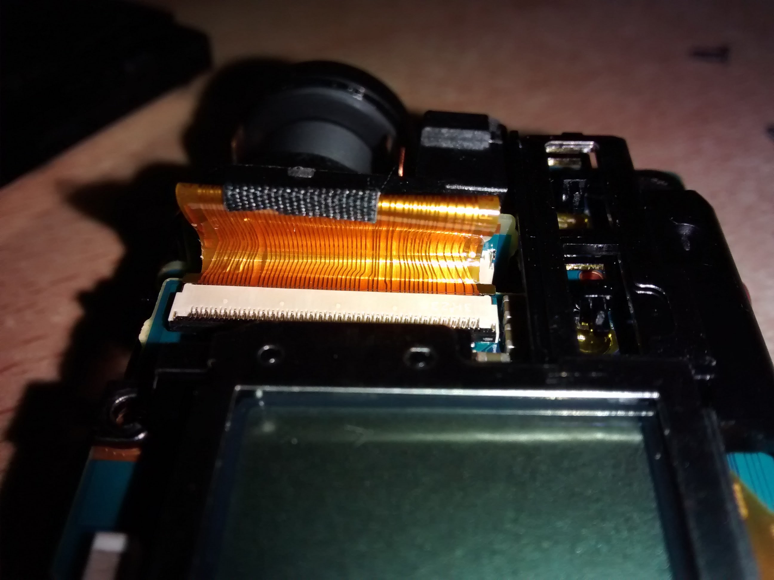

Aggiorno il topic,
credo di aver individuato la causa, o almeno parte di essa...
La piattina flessibile che collega il sensore alla piastra della cam è schiacciato ( e fissato ) dal pezzetto di nastro adesivo originariamente piazzato da Sony.
Questa piattina tende a sfilarsi leggermente su alcuni contatti.
Tant'è che basta toccarla o spostarla leggermente per eliminare gli artefatti.
Per chi avesse il mio stesso problema, risolve cambiando posizione alla piattina. ( ad esempio ripiegandola nel senso opposto ).
Per chi avesse un po di manualità, può estrarla e rimetterla ( attenzione, sulle basi della piattina ci sono 2 fermi da premere per sfilarla ).
