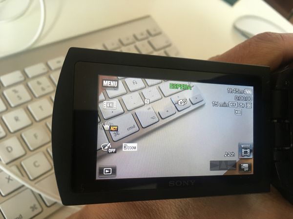

Dispongo ya hace algún tiempo, 3 - 4 años aprox, de una AX-53 principalmente para videos de temas de naturaleza, paisaje, animales en movimiento, aves en vuelo... el caso es que últimamente, con la intención de aportar la mayor calidad posible en la subida a youtube, estoy grabando en formato 4K con 100 Mbps y 25 p, creo que no me da mas opciones y según he leído por aqui, parece ser que de momento es lo que hay: pues bien, paso todos los videos e imagenes insertando la SD en el mismo PC y observo que al volver a insertar la SD en la cámara, los videos y fotos efectivamente ya no están...pero quedan restos de cada imagen, unos cuadraditos con un simbolo parecido a dos pequeños tridentes (uno enfrente del otro) y cuando intento eliminarlos me salta una pestaña de "error de datos" y lo peor es que me ocupa espacio, al menos en formato 4K, ya que ahora solo me queda 15 mi. de espacio, en cambio en HD el espacio creo que es normal, 1.5 h. aprox. Aunque mis conocimientos son muy muy escasos...he intentando aportar lo mejor para el equipo, la tarjeta es una Sony SDXS UHS-II V90 (3) 300 Read.. 299 Write 128GB TOUGH. Desconozco el motivo de esto y espero podáis ayudarme.

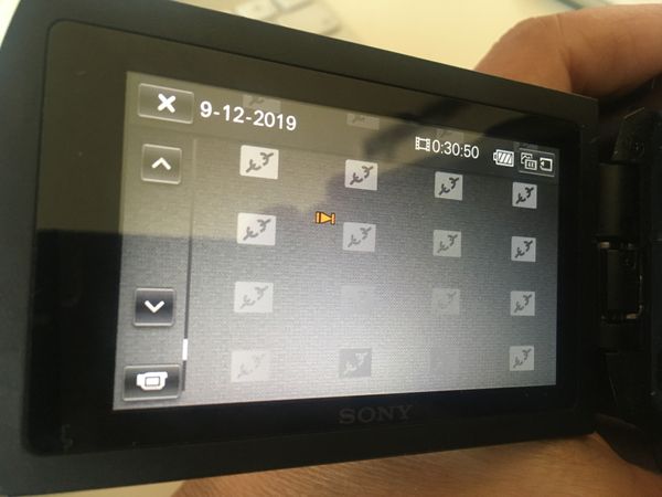

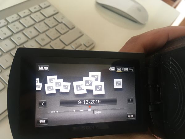

Aqui el rastro de los videos que han sido borrados o pasados a PC
Estos son los iconos que se quedan una vez borrados

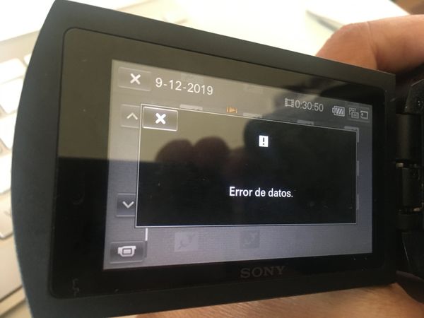

Al pulsar sobre ellos sale esto
Esto es lo que me está sucediendo y no sé que hacer. Creéis que debería probar a formatear la SD?

Si, al final es lo que he echo, he formateado y la SD ha quedado limpia 100%, con 2 h y 1/2 libres.
Ya sé cual es el motivo por el cual los videos se borran... pero quedan esos símbolos ocupando espacio: el tema viene de insertar la SD en el ordenador y gestionar la tarjeta desde este, osea, descargo los videos y tambien los borro. Parece ser que el borrado completo solo lo puedo hacer con la SD dentro de la cámara...pero una vez han sido borrados desde el ordenador, el rastro de la SD... solo se puede eliminar formateando.
