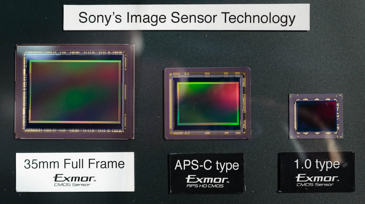

Sony camera’s kennen vier grote groepen sensorgroottes (van groot sensoroppervlak naar klein met de breedte/lengte verhouding weergegeven tussen haakjes):
1) 35mm Full-Frame sensors (36mm x 24mm = 864mm²)
2) APS-C sensors (23.6mm x 15.7mm = 370mm²)
3) 1″ (1 inch) sensors (13.2mm x 8.8mm = 116mm²)
4) compact camera en smartphones sensors (<1/1.7″) (max. 7.6mm x 5.7mm)
Naar: lucidistorte.it
Doorgaans geldt voor eenzelfde resolutie (megapixels): hoe groter de sensor, hoe beter de beeldkwaliteit. Eveneens geldt: hoe groter de sensor, hoe duurder. Dit geldt niet enkel voor de sensor, maar ook voor de bijhorende aangepaste FE-lenzen. FE-lenzen zijn Sony lenzen die een groter glasoppervlak hebben om de grote Full-Frame sensor volledig te belichten. (Zie verder)
1) Een 35mm Full-frame (FF) sensor heeft een oppervlakte van 2.27 keren groter dan een APS-C sensor en 7.45 keren groter dan een 1″ sensor. Deze 35mm sensor/filmgrootte werd overgenomen uit de tijd van de analoge fotografie. Heb je ergens lenzen liggen voor een analoge camera, dan is deze naar grote waarschijnlijkheid compatibel met een 35mm camera (mits gebruik van adapters, zie hier).
