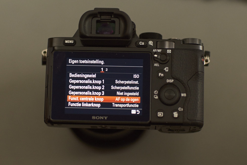

Bij de Alpha 99 heb ik het scherpstellen onder de AEL-knop gezet. Bij de Alpha 7 onder de middelste knop van het draaiwiel. (waar standaard de Oog-AF zit :smileywink:) Dit leken mij de meest logische keuzes, maar je kan ook andere knoppen toewijzen.

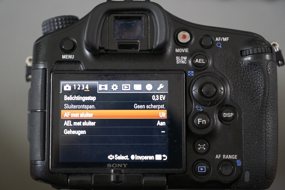

Alpha 99:
Stap 2:
Instellen van een knop voor de autofocus (back button)
Alpha 99:
Je stelt nu scherp door de AEL knop in te drukken. De onstpanknop zorgt nog steeds voor de opname.
Stap 1:
Loskoppelen van de autofocus:
Alpha 7:
De autofocus met de sluiter staat op deze foto nog aan, maar je moet deze dan dus op 'uit' zetten.

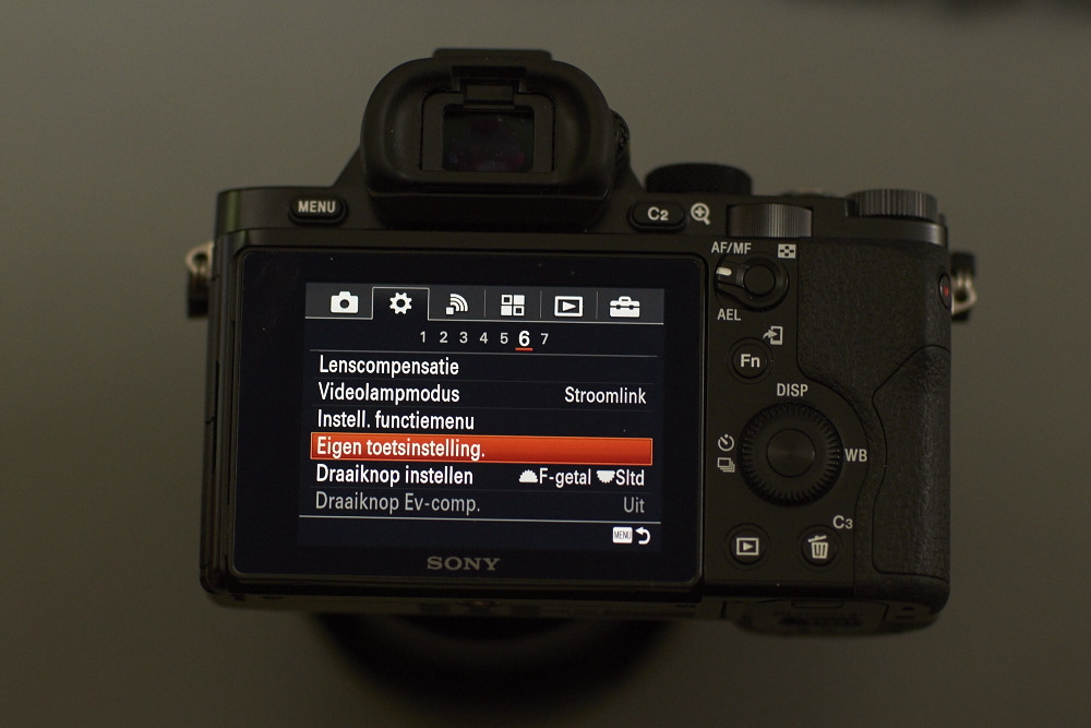

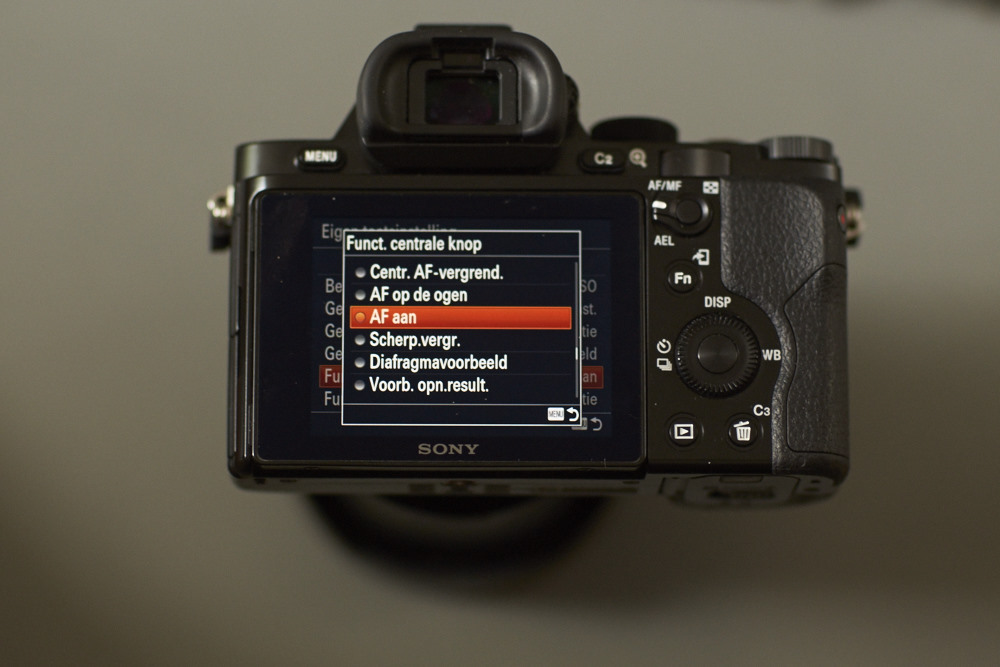

Stap 2:
De middelste knop van het draaiwiel aan de achterkant start nu de autofocus. Met de ontspanknop maak je de opname.
