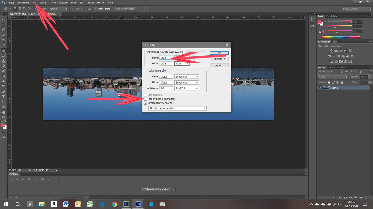

Dann Menü Bild -> Größe
Den Haken bei Proportionen beibehalten abwählen
und bei Breite den gleichen Wert eintragen wie er bei Höhe steht:

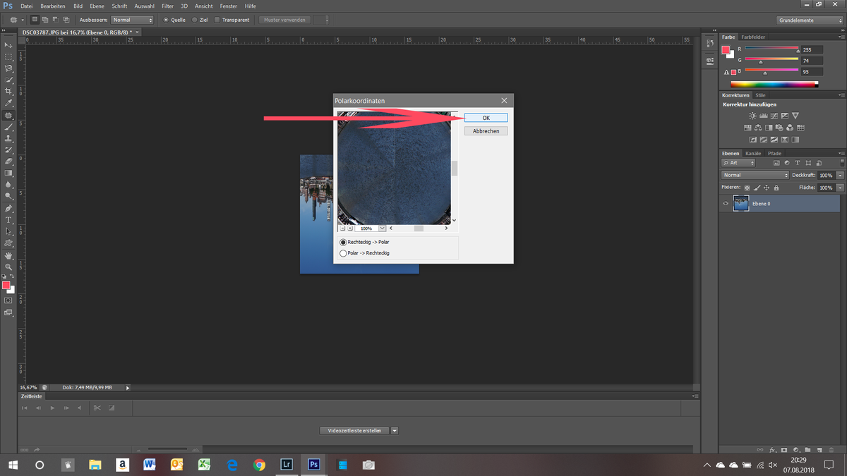

Nun hast du ein quadratisches Bild, da klickst du auf
Menü Filter -> Verzerrungsfilter -> Polarkoordinaten
Und bestätigst mit OK:
Nun hast du deinen Miniplanet, noch ein wenig die zusammengefügte Stelle nachbearbeiten oder zurechtschneiden:
