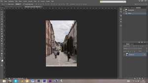

so nun wollen wir nochmal die Ebenenverrechnung vertiefen.
Dazu habe ich einen kurzen Workflow zu einem meiner Bilder in der Galerie gemacht.Eigentlich verwende ich für meine Bearbeitungen schon das ganze Programm: Lightroom 4, Photoshop CS6 Silver Efex und Color Efex. Aber da nicht jeder darüber verfügt, habe ich es nochmal mit nur Photoshop nachgebaut in Schritten die soweit jeder nachmachen könnte. Also zuerst hab ich ein passendes Bild entwickelt und 2 mal in Photoshop geöffnet.
Da eine bleibt so, das andere wird ich S/W konvertiert und der Belichtungsregler extrem nach oben geschoben und die Spreizung so angepasst, dass wir so etwas wie Silhouette bekommen. Ich werde die Screenshots unten nochmal im Dropboxlink einfügen
Jetzt werden die Ebenen zusammengeführt. Das entstandenen Bild legen wir jetzt deckungsgleich über das andere.
Dann hab ich die Ebenenverrechnung "Lichtpunkt" genommen
Dann führe ich es wieder zusammen, kopiere die Ebenen nocheinmal, und invertiere die Obere.
Dann nehme ich Ebenenverrechnung "Farbton" führe sie wieder zusammen und hebe nun Dynamik und Sättigung an, bis mir die Farben gefallen.
Abschließend mache ich quer ein TiltShift Effekt darüber, so wie wir es in einer Vergangenen Lektion schon hatten.
Fertig ist es dann so:
In der Beschreibung ist auch das Ausgangsbild drinn.

Hallo René,
Zum bearbeiten der Bilder habe ich PSE 11 benutzt.
Zum Vorgehen:
Bild geöffnet und Ebene dupliziert. Die Hintergrund Kopie mit - Überarbeiten - in SW konvertieren bearbeitet,indem ich die RGB Regler in den Plusbereich gezogen hab, Kontrast unverändert. Dann die Füllmethode für die Ebene auf Lichtpunkte eingestellt und auf Hintergrundebene reduziert. Ebene wieder duplizieren und mit - Filter - Anpassungsfilter - Umkehren invertiert. Die Füllmethode der Ebene jetzt auf Farbton gestellt und die Ebenen wieder zusammengeführt. Zun Schluß mit - Überarbeiten - Farbe anpassen - Farbton/Sättigung anpassen rumgespielt, bis es mir gefiel.
So bin ich bei allen Bildern vorgegangen, die Unterschiede entstehen hauptsächlich durch unterschiedliche Vorgaben in der SW Konvertierung. Bei einigen Bildern habe ich nach dem Tilt Shift Effekt noch in der Ebenenmaske den Verlauf mit - Überarbeiten - Beleuchtung anpassen - Helligkeit/Kontrast nachgearbeitet.
Alles nachvollziehbar???
LG Rüdiger
