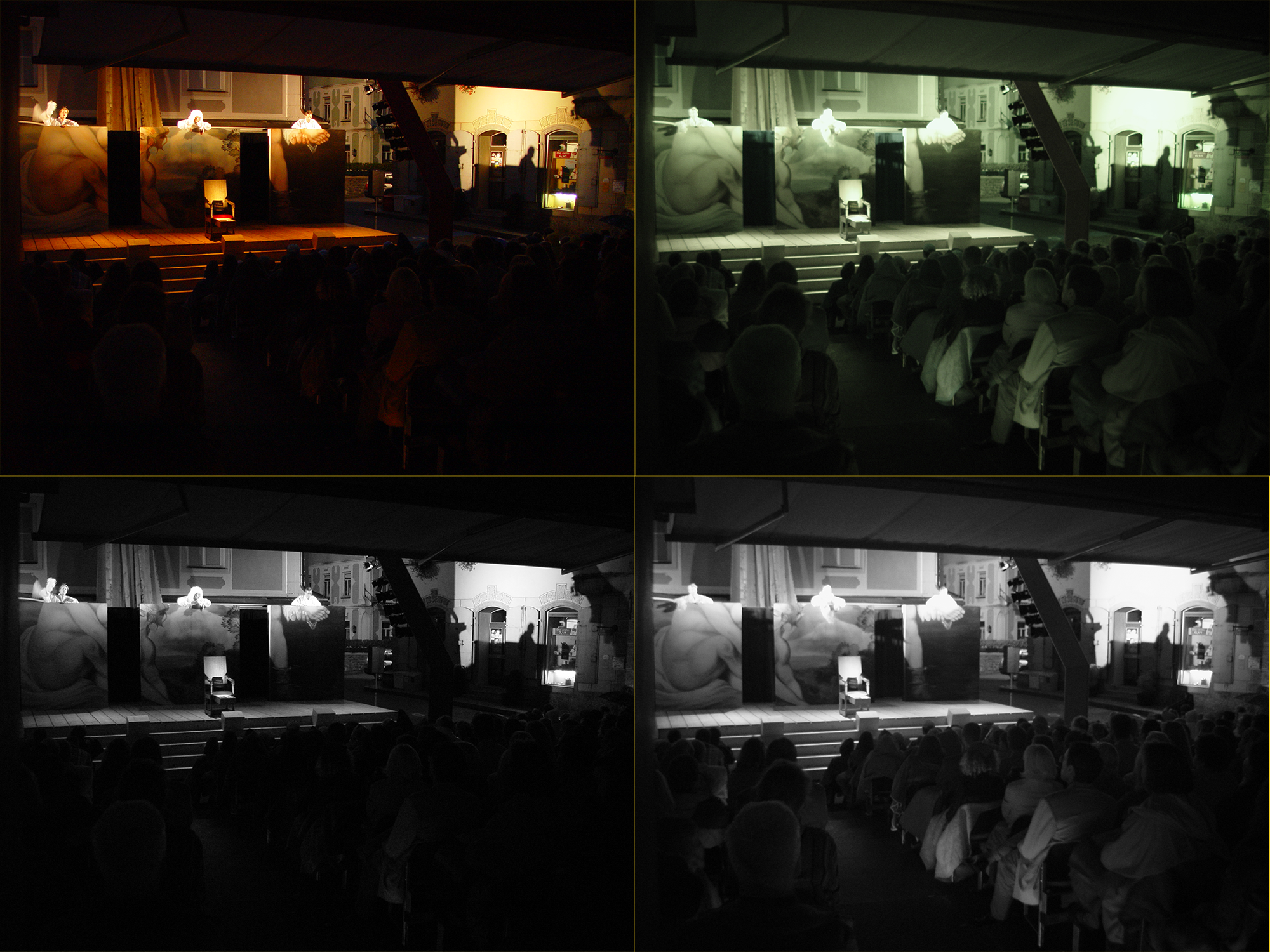

Ich habe hier ein Demo, an dem man ganz deutlich sieht, wo die Unterschiede liegen. Das sind tatsächlich zwei Bilder ganz kurz nacheinander - einmal in Farbe und einmal als IR ("Nightshot"):
Mit der rechten Maustaste klicken und dann "Grafik anzeigen".
Links eine Original Farbaufnahme und umgewandelt auf s/w, rechts die "Nightshot-Aufnahme" und auf s/w umgewandelt. Das IR-Bild scheint zwar etwas heller, aber der Schein trügt. Das rechte s/w ist zwar offensichtlich heller, aber es ist wesentlich weniger Bildinformation vorhanden. Deshalb kann man mit der Umwandlung auf s/w niemals die gleiche Bildqualität erreichen ... nur eine Notlösung also!
