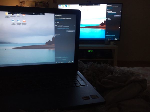

Имеется телевизор SONY KD55XF7596 (Android) и ноутбук DELL на ОС Windows 10. Оба потенциально поддерживают Mirocast. И БЕЗ проблем коннектятся друг к другу с первого раза.
Экран ноутбука дублируется на ТВ, но с жесткими тормозами, при чем не просто задержкой, а именно тормозами и задержкой в несколько минут, а через какое-то время просто картинка на Тв зависает на каком-то моменте и все, но дублирование экрана на ноутбуке продолжается.

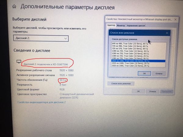

Мои предположения, что ноутбук как-то не так выбирает видеокарту для отдачи картинки на Тв, потому что есть встроенная Intel, как я понял, и ещё AMD. При подключённом беспроводном дисплее (то есть ТВ) в настройках экрана всего 30гц при 1920x1080. Пробовал все возможные разрешения экрана, ничего не меняется. Информации перерыл уже много, пишут везде разное, что сетевые надо обновить и тд, что видеокарта может не поддерживать, но у меня даже картинку даёт не видеокарта, как я понял. Отключал и брандмауэр, чтобы не тормозил что-то там, но все бестолку.

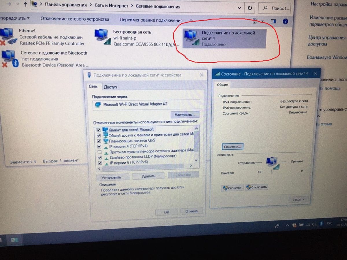

Еще слышал про соединения wi-fi direct 2.4гц u 5 гц, но так и не понял, где это в windows можно увидеть и изменить. На фото подключение, которое появляется при подключенном ТВ к ПК.ujvk02srIFw.jpg

На первом фото видно, что экран ноутбука подклчен к видеокарте
на послежнем  фото уже просто написано, что к ТВ подключен, разве там не должна быть написана видеокарта??

(2)... есть встроенная Intel, как я понял, и ещё AMD. При подключённом беспроводном дисплее (то есть ТВ) в настройках экрана всего 30гц при 1920x1080. Пробовал все возможные разрешения экрана, ничего не меняется...
(3)... Еще слышал про соединения wi-fi direct 2.4гц u 5 гц, но так и не понял, где это в windows можно увидеть и изменить...

- стоит попробовать отключить дискретную видеокарту (в Вашем случае - AMD) в диспетчере устройств и оставить работать интегрированную (в Вашем случае - Intel);
- будет нелишним открыть Control Panel/Center интегрированной видеокарты (в Вашем случае - Intel) и в настройках переключить формат цветности RGB в YCbCr;
(3) и все равно подключение к беспроводному дисплею может работать с некоторой задержкой и перебоями, так как штатная функция Wi-Fi Direct у Wi-Fi-модулей моделей BRAVIA обычно поддерживает один единственный частотный диапазон 2.4GHz ;

По поводу настройки цвета, то я так и не нашёл таких параметров, ни в настройки графики intel, ни в AMD, ни в Windows, именно таких параметров цвета не было.. Были просто настройки зеленых, красных и тд.. (может не там ищу? но облазил все)
3) Точно могу сказать, что у меня 2,4hz, так как качал дрова и заодно нашёл инфу, что только 2,4гц.

Из того, что понял сегодня, так то, что вроде бы ТВ вяжется к встроенной Intel, так как обновил и само приложение графической настройки интел и там вижу, что ТВ отображается кк второй дисплей... НО там тоже самое, что и в настройках самой Windows, те же самые 30гЦ и не выше...

... По поводу настройки цвета, то я так и не нашёл таких параметров, ни в настройки графики intel, ни в AMD, ни в Windows, именно таких параметров цвета не было...
... конечно, было бы нелишним уточниться в спецификации к Вашей модели кас. характеристик интегрированной графической карты Intel, поскольку замечено , что обычно в настройках графики Intel значение YCbCr доступно только для дисплеев, подсоединенных через HDMI, ⚠️ и может быть недоступна при иных подсоединениях ⚠️ .
