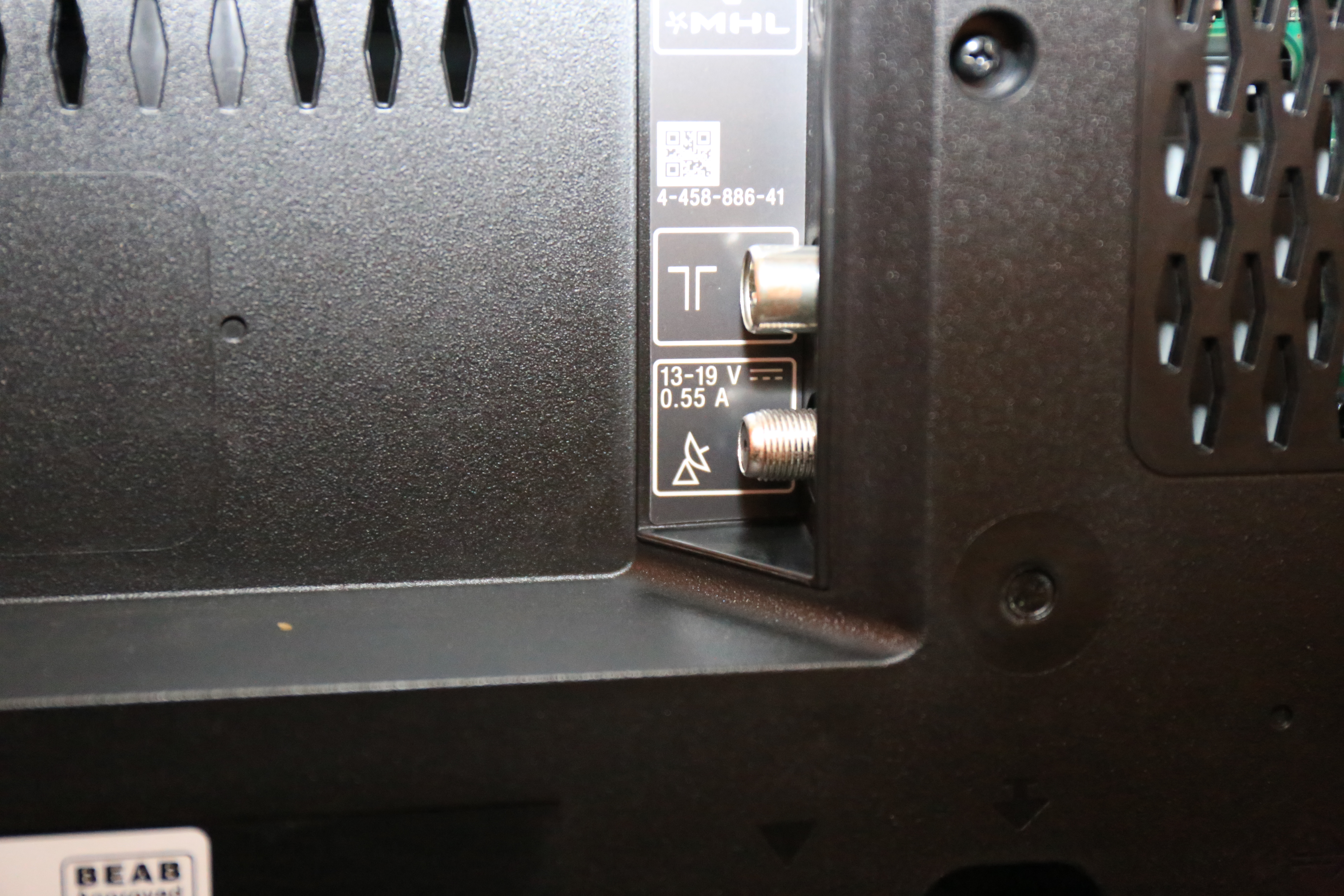

Доброго время суток! телевизор KDL42W654A,есть разъём для спутниковой антенны, но нет ни слова про тюнер DVB-S/S2.Можно ли подключить тарелку на пямую используя только CI+ карту какого нибудь спутникого телевидения?

У этой модели нет спутникового тюнера по спецификации, поэтому спутник ловить нечем... только ресивер

serg200799 написано:
Проверяйте наличие разъема под кабель от спутниковой антенны.
На старых моделях нет, на новых должно быть.
Вот фото с сайта мвидео для телика KDL32W654A, снизу под входом для аналогового тв - нет входа для спутникового тв, а на моём телевизоре он уже есть и в спецификации об этом ничего.

Разъём есть,логично должен быть тюнер

Правильно. Если есть второй разъём для спутниковой антенны, и пункты настройки спутниковых каналов в меню ТВ, то спутниковый тюнер в телевизоре есть, и он работает.

Задал вопрос в поддержку Триколор, вот ответ( для просмотра каналов "Триколор ТВ", необходимо, чтобы Ваш телевизор поддерживал стандарт DVB-S2. Также телевизор должен поддерживать стандарт CI+ 1.3.)А как узнать какой у телевизора CI слот?

Klim68 написано:Задал вопрос в поддержку Триколор, вот ответ( для просмотра каналов "Триколор ТВ", необходимо, чтобы Ваш телевизор поддерживал стандарт DVB-S2. Также телевизор должен поддерживать стандарт CI+ 1.3.)А как узнать какой у телевизора CI слот?
... CI+ v.1.3 - таки, это как раз то, что "доктор прописал" для Вашей модели KDL42W654A с разъёмом для спутниковой антенны
http://community.sony.ru/t5/Телевизоры/Sony-KDL-32W654A-и-НТВ/m-p/1519282/highlight/true#M8333

Подскажите, кто знает, как настроить этот спутник, кабель антенны подключил, выставлял различные параметры авто настройки, ничего не получилось. Не настраивается не один канал. Нужен ли для работы CAM модуль, я его не устанавливал. У меня KDL42W653.
