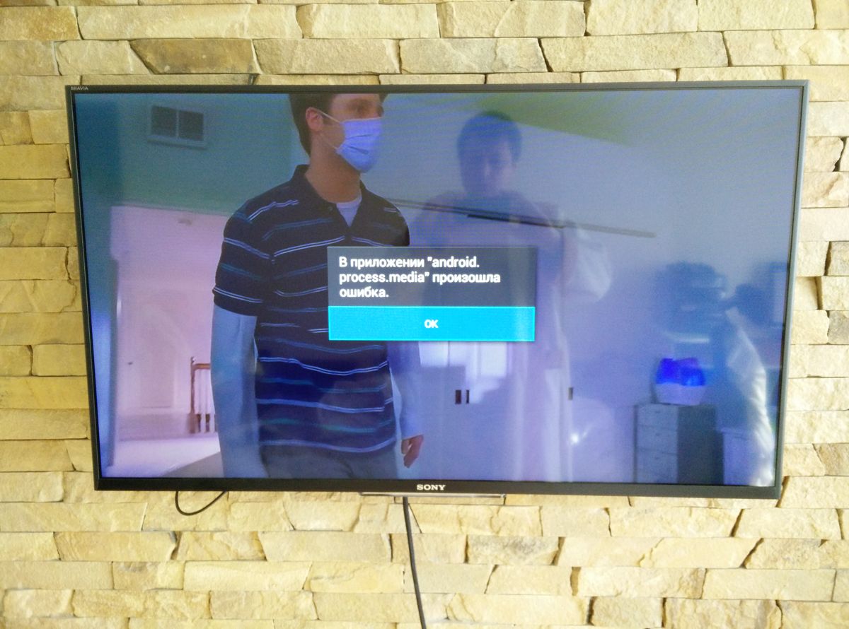

Телевизор Sony KDL-W828B
периодически (только при просмотре через медиплееер) получаю ошибку
"В приложении android.process.media произошла ошибка"
Решено! Перейти к решению.
