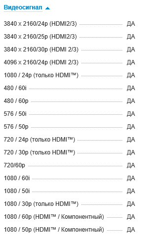

Поддерживает ли данный аппарат 4К 60р режим? На сайте store.sony.ru в "кратком описании" говорится: "Новая серия телевизоров 4K BRAVIA также совместимы с будущими стандартами 4K, включая HDMI 2.0 для плавной передачи динамичных сцен 4K/60p, MHL 3.0 для передачи мобильных данных 4K и поддержка кодеков HEVC до 4K/60p для планируемых к выпуску новых стандартов вещания 4K."
А в "технических характеристках" максимум "1080 / 60p (HDMI™ / Компонентный)".
Помогите разобраться
