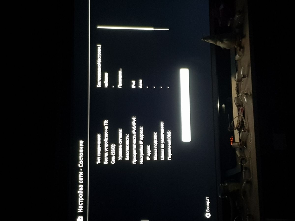

Добрый день у меня такая проблема с подключением. При сканирования вай-фай сети находит точку доступа но к локальной сети и интернету не подключается (надпись неудачно)
Самое интересное что иногда он подключается к интернету и работает, но так же через несколько дней появляется такая же проблема. Дома 2 роутера, у всех настройки сбрасывал и к ним подключаются все ус-ва кроме и телевизоры кроме sony

vb1988, добрый день!
Данная ситуация может происходить из-за специфики построения домашней сети (например, роутеры подключены последовательно, а ТВ подключается ко второму роутеру в цепи), попробуйте исключить один роутер из сети. Проверьте работу, подключив телевизор к независимой точке доступа (другому интернету).
Со стороны телевизора, рекомендуем выполнить сброс питания путем отключения от розетки не менее чем на одну минуту. Выполните сброс настроек к заводским значениям: https://www.sony.ru/electronics/support/articles/00032661

Подключи его кабелем напрямую к роутеру . Вай-Фай на этих моделях полная шляпа
Нечего не помогло(((

Здравствуйте,
1. таки, имеете то, что имеете ( ⛔ ) до тех пор пока вручную не выставите корректное время после обесточивания - и, кроме автоустановки времени через ТВ-тюнер, иного не дано для non-AndroidTV-моделей ☹️ ;
2. кас. регистрации (точнее ее отсутствия) девайсов в сети в первые минуты подсоединения после обесточивания, или добро пожаловать в новые "токсичные" реалии ☢️ 😜 🙃 - в аккурат полный набор признаков и причинно-следственных связей из Новой Эры Провайдерского Сервиса ( 💩 ) в России, за деталями см. недавний отчет по теме, отсюда:
https://community.sony.ru/t5/televizory/proshivka-dlya-8305s/m-p/2642697#M26265
