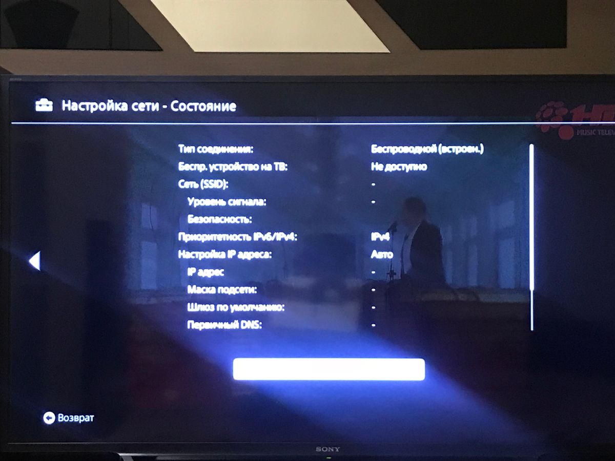

Сегодня пришел домой, решил как всегда залипнуть в ютубчик, но не тут то было, мой "любимый" ТВ выдал ошибку, о том, что якобы настрой мне друг интернет, чем я был крайне удивлен.
Ну думаю ладно, мне не сложно, пытаюсь найти свою домашнюю вай фай сеть, но мой "любимый" тв ничего не отражает, тут я сразу полетел курить этот форум читать аналогичные ситуевины, в общем, ни один из советов мне не помог, давайте разберем, что именно я попробовал:
1. Сброс до заводских настроек. (Настройки сбросились, сеть так никакую и не видит)
2. Поменять каналы в настройках роутера. (Менял, все 11 штук, ничего не помогло, пробовал раздавать вафлю с телефона, тоже ноль внимания, не видит ни одной сети, ни открытой ни закрытой, пробовал даже в ручном режиме вводить SSID, нихера не помогло)
3. Решил, буду шить с флешки, скачал обновленную прошивку для своей модели на флешку, и чтобы вы думали, мой "любимый" ТВ не читает не одну флешку, перебробовал 5 штук, форматировал во все возможные форматы, FAT, FAT32, NTFS. Путем научного тыка и моего внимательного наблюдения был сделан вывод, что проблема еще с усб портами, а их в этом [...] пластмассовом аж два, флешка при подключении никак не реагирует, хотя должна заморгать огоньками, подключал даже внешний HDD, история повторилась.
4. Отчаившись, поднес ТВ к роутеру и переткнул патчкорд в соответствующий разъем на ТВ, и вуаля, инет появился, но это не решило моей проблемы, все тот же "любимый" ТВ при запросе обновления, нихера не находит, вопрос технарям из сони, какого макара? На сайте обновление есть я его прекрасно скачиваю, а при запросе из меню настроек ТВ, он мне это обновление не кидает?
Сейчас версия прошивки на ТВ - 8.213-1000-1.330-01
Актуальная на вашем сайте - 8.215 но она скааа не доступна через обновление в настройках, сделайте что-нибудь!!!
И еще в состоянии сети стоит статус "Беспр. устройство на ТВ - Не доступно"
Значит ли это, что пришел кирдык вай фай модулю?
Короче ребзя в жизни больше не возьму соню, такого дна я давно не встречал.
P.S. и поправьте [...] эту ублюдскую капчу от гугла, я запарился тыкать на гидранты, светофоры, дымовые трубы и автомобили, клацаешь все верно - переносит на другую капчу, в общем дичь полная как и ваш телевизор.

Доброго здравия!
Естественно пробовал, но вы видимо не так поняли, проблема не в youtube а проблема в том, что телевизор не видит ни одной сети вайфай и у него не работают USB порты.
В ТВ Wi-Fi модуль выполнен в виде usb модуля, подключён к процессору через внутренний usb порт.
Если в ТВ проблемы с USB портами, соответственно и WI-FI работать не будет.
Нужно проверять матертнку телевизора.
