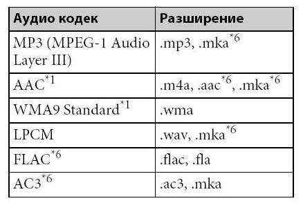

- т.е. факт тот, что, ой, как непросто обычному пользователю разыскать табл. поддерживаемых кодеков и входных источников для BDV-E6100 : ну, да что ты будешь делать :smileymrgreen:, если нет Инструкции / руководства по эксплуатации для BDV-E6100 на странице поддержки ( http://www.sony.ru/support/ru/content/cnt-man/BDV-E6100/list ) не только на руссом, но и на англицком - хочешь-не хочешь, а придется-таки адаптироваться, например, к болгарскому (см. с.77-78 - http://download.sony-europe.com/pub/manuals/consumer/4446734131_BG.pdf 😞
