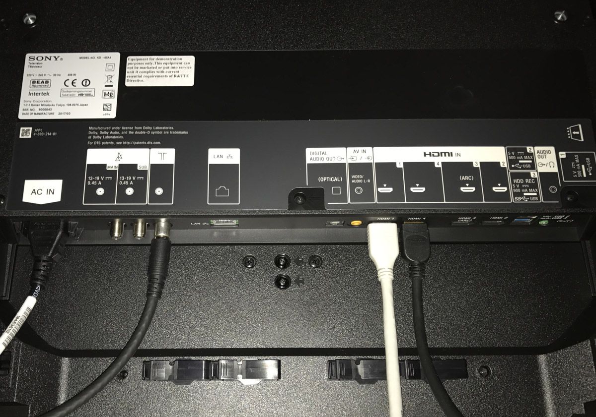

Ситуация: купил тв Sony OLED A1 65" . Хотелось бы добавить исключительно низких частот к звуку. Остальных частот мне хватает от самого тв, не хочу саундбар/ресивер/дом.кинотеатр и т.д покупать.
В общем, задача - подключить к Sony A1 ТОЛЬКО сабвуфер.
Можно ли что-то сделать в данном случае, чтобы все гармонично работало?
Есть же порты Audio OUT и Digital Audio OUT.
С какими определенными хар-ми/разъемами сабвуферы можно рассмотреть? И как правильно настроить?

ТВ позволяет подключить к нему активный сабвуфер, к примеру такой:
https://www.sony.ru/electronics/as-dlya-domashnih-kinoteatrov/sa-cs9
Подключаете кабелем Jack(3.5)-RCA к порту Audio OUT на ТВ и к линейному входу саба.
Нужно установить тежим работы аудиовыхода ТВ (Наушники/линейный аудиовыход в меню ТВ ЗВУК ) в режим - Сабвуфер. (а можно поставить линейный регулируемый) попробовать как понравиться звучание.
Включаете ТВ и саб, настраиваете уровень звучания саба (регулятор Level на сабе) желательно по сигналу "белый шум", регулятором "Отсечка частоты" ширину полосы звучания саба
(от 200 Гц до 50 Гц), переключателем "Фаза" согласуется фаза звучание саба с динамиками ТВ, если фазы не совпадут то низы будут как бы оторваны от середины и верхов.

Здравствуйте,
... помимо проводного варианта, для любителей предлагается штатный беспроводной вариант подсоединения сабвуфера SWF-BR100, за деталями см. официальную html-инструкцию со страницы поддержки модели KD-65A1, отсюда:
https://helpguide.sony.net/tv/eaep1/v1/ru/04-05_01.html (подключение)
https://helpguide.sony.net/tv/eaep1/v1/ru/04-05_02.html (настройка)
(откорректировано для моделей 2017г.в., в том числе KD-65A1, в соответствии с официальным FAQ'ом, см. ссылку в посте коллеги @magvld от 16-01-2019 16:34 ниже)
- Bluetooth-сабвуфера (поддерживающего A2DP-профиль), за деталями см. официальный FAQ со страницы поддержки, отсюда:
https://www.sony.ru/electronics/support/articles/00159290

NB! между прочим: доп. вариант подсоединения сабвуфера будет нелишним
, поскольку благодаря англицкому коллеге @ Simon23 замечено , что у модели KD-65A1 (посде обновления до v.6.285) из 4-х доступных значений для параметра Наушники/Линейный выход звука (1. Наушники, 2. Линейный выход звука (Постоянный), 3. Линейный выход звука (Регулируемый), 4. Сабвуфер ) осталось в рабочем состоянии единственное - Линейный выход звука (Постоянный)
