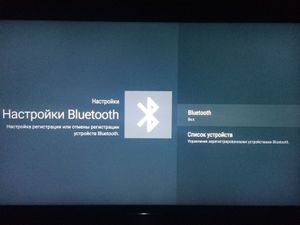

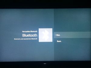

Пишу с мобилки, надеюсь на фото все видно и вставлены правильно. Не знаю как по модели топикстартера, но на android tv 2015 нет опции не сканировать другие итд, которая есть в обычном андроиде.  Что реально странно. У меня правда никогда не возникало подобной проблемы ибо все остальные девайсы с вырубленым блютусом, я бы даже такое положение вещей назвал: На сколько проблема  бесит, на столько в квартире можно остальное повыключать :slight_smile: НО. Чисто технически, опцию не сканить другое, моглиб (и по хорошему обязаны) добавить для полного соответствия логике функционирования блютуса.
 --- первые 2 фото (первый пункт) мобайл андроид, в котором опция эта есть(если на фото не видно, то в любой мобиле на андроиде ее можно увидить(не сканить, быть видимым для всех на пару минут)), остальные: все опции android tv для блютуса( включить/выключить и список устройств, и... Аминь.)
а тема редкая наверно из-за ее изысканности от требований правильного функционала в этом вопросе, когда с текущим положением дел, нужно вообще радоваться, что хоть что-то работает :slight_smile:
Справедливости ради и для полного погружения, стоит отметить, что в тоталитарной системе IOS такой опции тоже нет, только нещасный текст после списка найденных устроиств: "обнаружение возможно". Смешно. Благо есть джейл и кулибины давно понаделывали твиков, чтоб было по феншую.
проникся этой проблемой, представив что соседи, которые мне несимпатичны, юзают за стенкой девайсину которая ломится ко мне по блютусу когда я смотрю телек, всплывает недоделанное окно, после закрытия которого я не могу вернутся на прежний просмотр... А в настройках игнорить новое - такого нет. А отключить блютус вовсе, слетят очки и пульт. И Вы знаете, это реально может подташнивать. Вопрос тут ннадцатый: а когда это добавят или пофиксят? Или...
