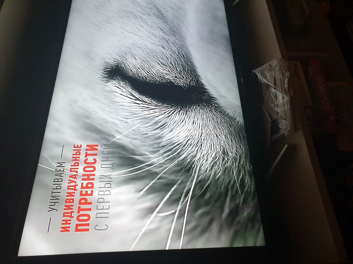

Всем привет! Очень нужна помощь, сломал всю голову) Тв - sony kd 55xf7596. Подключаю внешний жесткий диск с 4к фильмом и при просмотре картинка получается узкая и ее никак не растянуть на весь экран. Скачал с play market другие программы для просмотра видео, у них есть в настройках увеличить изображение, я его пробую увеличить, и ничего не происходит.....При просмотре не 4к видео, а обычного фильма такой проблемы не возникает.....
При просмотре с внешнего жестк. диска пробовал зайти в настройки (homme) и там растянуть изображение, так он вообще не дает что либо там изменить.... однако при просмотре тв или подключении через hdmi все настройки открываются....

Он не реагирует на изменение соотношения сторон...
Решил посмотреть иви, там та же песня, реклама на полный экран, а видео с горизонтальными полосами. Я или болван, или что то не пон
имаю. У меня такой же тв от Самсунга - там проблем ноль, если что то надо увеличить, то он увеличивает/уменьшает по горизонтали/вертикали.
А тут даже на пульте нет кнопки увеличения изображения))
Дико нужна помощь!!!

... т.е. значения параметра Соотношение сторон доступно, но выбор значения безуспешен, так? а доступны ли значения параметра Масштаб, и что получатся с их выбором?
