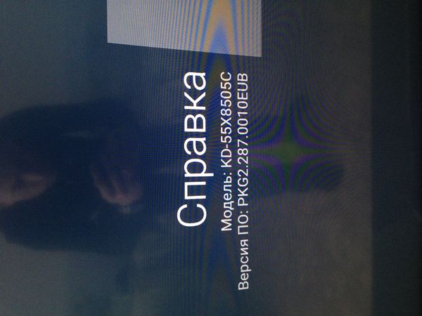

Нужна помощь! Ошибка 2123 при загрузки обновления на телевизор Sony KD-55X8505C, загружал и по LAN и WI-FI. Пробовал и через usb телевизор просто презагружаеться на 75%, прошивка остаеться старая. После сброса на заводские установки пульт дистанционного управления с тачпадом (RMF-TX100E) больше не подключаеться. Как исправить данные пролемы?

В вашем предыдущем посте указана ссылка https://community.sonylatvija.com/t5/televisions/sony-kdl-w755-software-an-fw-crash-error-2123/td-p/... пройдя по этой ссылке я написал письмо человеку в личку о своей проблеме. Решение было выслоно, пройдя по инструкций проблема была вылечина в течений 2 минут. Напишите ему, я мог бы вам отправить то что мне он написал, но боюсь что бы вам это не навредило ведь модели ТВ у нас разные, хотя я думаю что это только оболочка внутри все одинаковое.
P.S. Не понятна мне закрытость Sony в решений данной проблеммы, вчера 5 раз общался с техподдержкой Sony СНГ помочь не чем не смогли в конце уже скозали в СЦ или меняйте ТВ в магазине .
Да нет всё очень просто, нужен микро файл PKG и 2 минуты времени. Но Sony в открытый доступ эту инфу не дает, тех поддержка то же не знает что делать дают стандартные рекмендациями те что вы написали.
Спасибо, я думаю, те кто столкнуться с этой проблемой, увидя успешное решение, просто последуют Вашему примеру. Этого вполне достаточно. В паблик такое и незачем выкладывать, ну и секретной тайной оно не называлось, просто редкий случай сбоя
