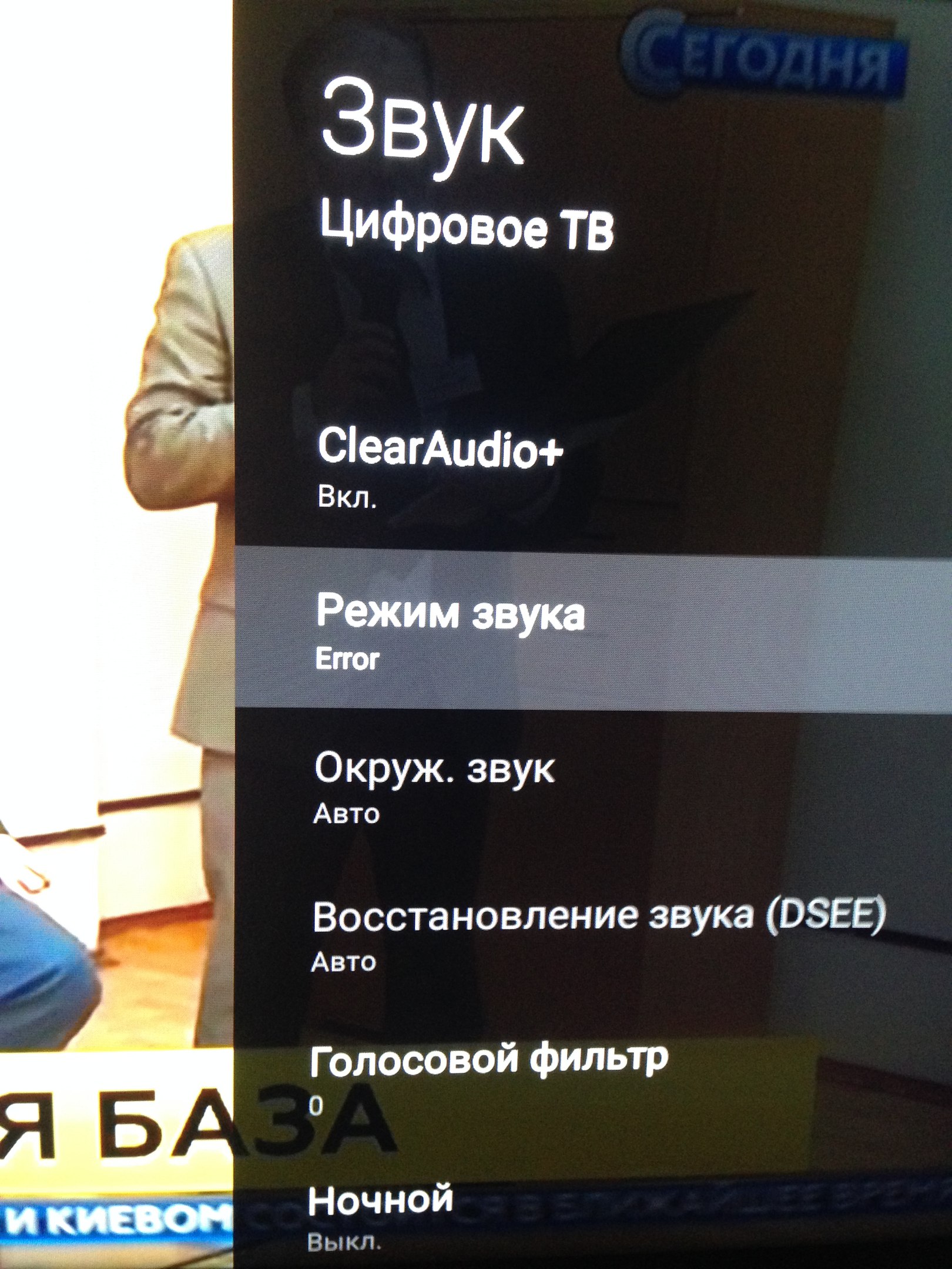

после обновления телевизора KDL-43W808C на v3.317 , включая телевизор, каждый раз приходится с режима яркого переключаться на стандартный, вроде сохраняешь стандартный , смотришь в таком режиме все норм, а потом после выключения в течении 30 минут занова его включая опять стоит яркий, и так каждый раз.... И еще режим звука на стандартный не переключается, остается демо, другие включает режимы, а стандартный не хочет, как исправить это все, заранее благодарю!!

Сделав, согласно этой инструкции, демо пропал, но нажимая и сохраняя стандартный, теперь пишит Error! Спасибо) Я так понимаю в прошивки косяк?
Попробуйте выполнить полный сброс на заводские настройки через меню Настройки - верхняя полочка - Хранилище и сброс. Это может исправить ошибки в ОС, возникшие после обновления прошивки.
