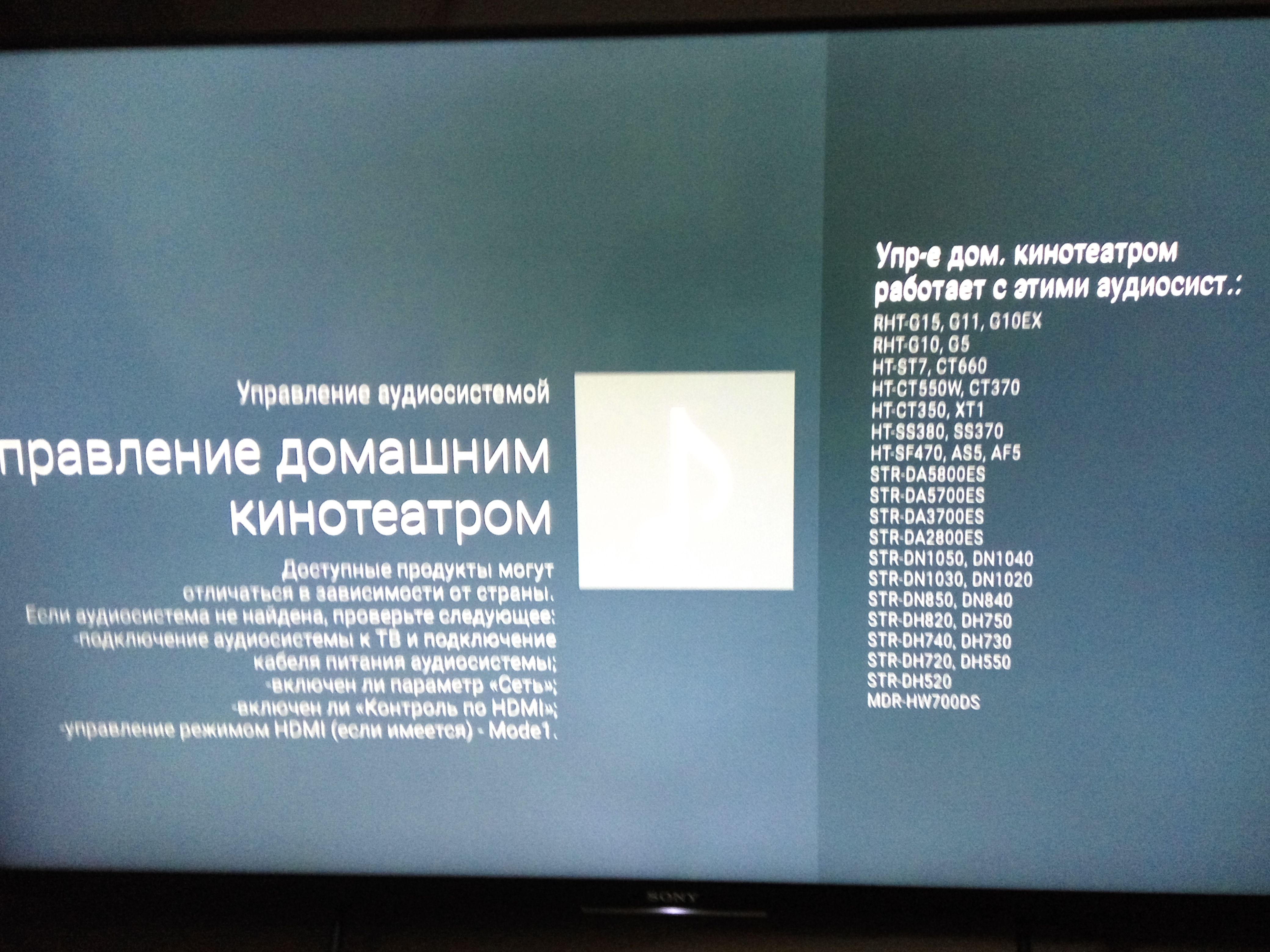

В ТВ включена функция "Контроль по HDMI"? Определился ли ресивер в списке устройств HDMI на ТВ?
Контроль по HDMI это "управление дом. кинотеатром"?
если туда зайти, то там просто список доступных систем:

soseni написано:Контроль по HDMI это "управление дом. кинотеатром"?
magvld написано:Фигеть иль нет рашать вам, только руководства пользователя рекомендуется внимательным образом читать, тогда и не будет вопросов подобных:_________________________________________________________________________________________soseni написано:Контроль по HDMI
...а теперь если вас не затруднит, ткните меня носом, где в тех инструкциях, на которые, вы так любезно, дали ссылки, указывается как добраться до этого пункта? у себя на телевизоре я его, пункт этот, не нашел...
