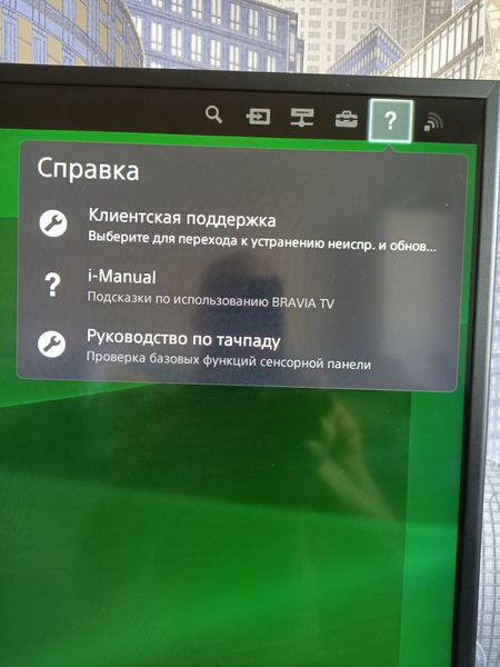

Не могу обновить прошивку телевизора KDL-32W705B через usb. Скачал извлек закинул на флешку и все, дальнейшие инструкции приведенные на сайте не подходят, у меня разделы меню на телевизоре устроены по другому. Во всем меню нет даже маленькой строчки "обновление через USB". Есть обладатели таких телевизоров кто сможет мне помочь?

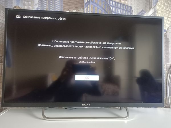

Запустил обновление, потратив на это это несколько часов. Неведомым образом, но не по инструкции с офф. сайта.
Выключите ТВ из розетки, подождите 20 секунд.
Снова подключите ТВ к розетке, подождите 30 секунд и после этого включите его кнопкой на пульте.
Вставьте USB-накопитель в USB-разъём телевизора. Огромное спасибо

Какой вид меню телевизора у вас и меню информации о модели (можете прислать картинку?)

Спасибо, действительно меню отличается.
Постараемся донести до редакторов сайта и страницы об обновлении информацию об этом расхождении. Возможно, перекочевало от более новых моделей телевизоров на этой платформе с новым меню.
Однако, в инструкции по эксплуатации к телевизору процедура написана верно.

При обновлении через интернет пишет "данные обновления поздней версии не обнаружены". При обновлении с USB флешки (проделал все описаные Вами мероприятия, поюс отключил все устройства от тв) при установке флешки просто предлагает запустить медиаплеер. В приведенной Вами инструкции описан только способ обновления ПО через интернет, и ни слова про обновление ПО по USB. Фото прилагаю.
