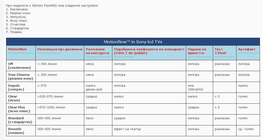

обьясните ПОДРОБНО о Motionflow XR 800
в чем разница между: четкий, четкий плюс, плавный, стандартный и импульсный
особенно разница четкий и четкий плюс
и какой режим больше бодходит для того или иного контента
PS и ненадо давать ссылки на ресурсы на другом языке, а хотелось бы увидеть четкий ответ от предстовителей SONY

P.P.S. :smileyinfo: кое-что по существу вопроса для справок
:smileynot_talking::
да сообщество для пользователей, но бывает здесь дает ответ сотрудник Sony.
просто не понятно то, что в описаний Motionflow в i-manual лучше для кино режим плавный, при этом когда выбираешь сцену игра по умолчанию стоит четкий, в чем смысл?
в статьях на англоязычных ресурсах тоже советуют ставить четкий, либо вообще отключать.
PS могли бы вы дать ссылку на оригинальную страницу с данной вами таблицей.
