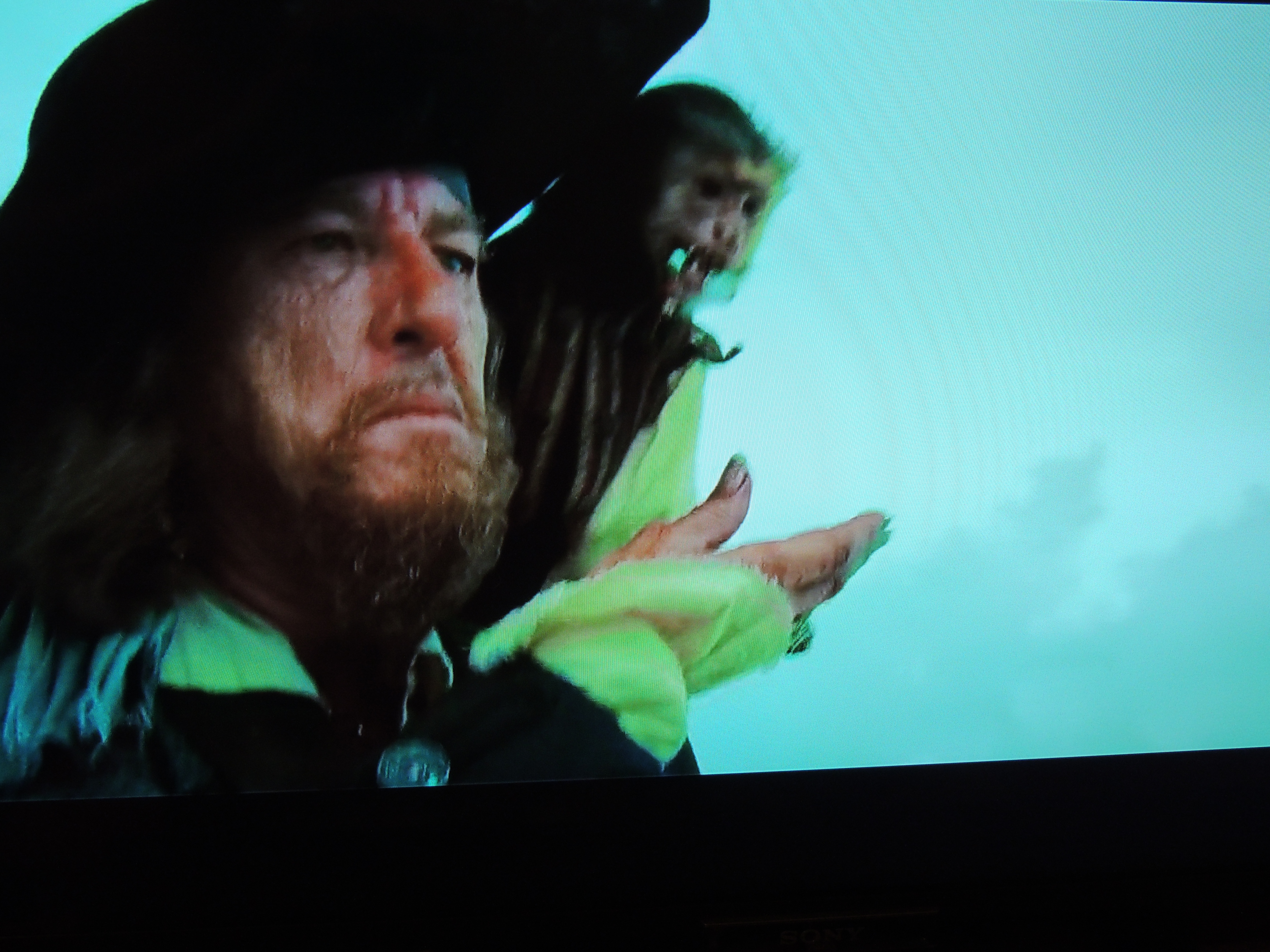

Здравствуйте.
Где то год назад решал проблему с избытком зеленого в тенях у клиента. Решал с помощью колориметра - сначала выбрал цветовую температуру белого и околочерного по двум точкам, потом доводил до максимальной стабильности по 10 точкам. Все работы проводил по двум режимам - игровому и кино. Если у вас нет возможности воспользоваться измерительным оборудованием или пригласить специалиста, можете попробовать настроить по своим ощущениям, выведя какую нибудь тестовую картинку с нейтральным градиентом или набором серых плашек. Но будьте осторожны, цветовая адаптация зрения наступает за 20-30 секунд, поэтому перерывы в настройке придется делать очень часто.
