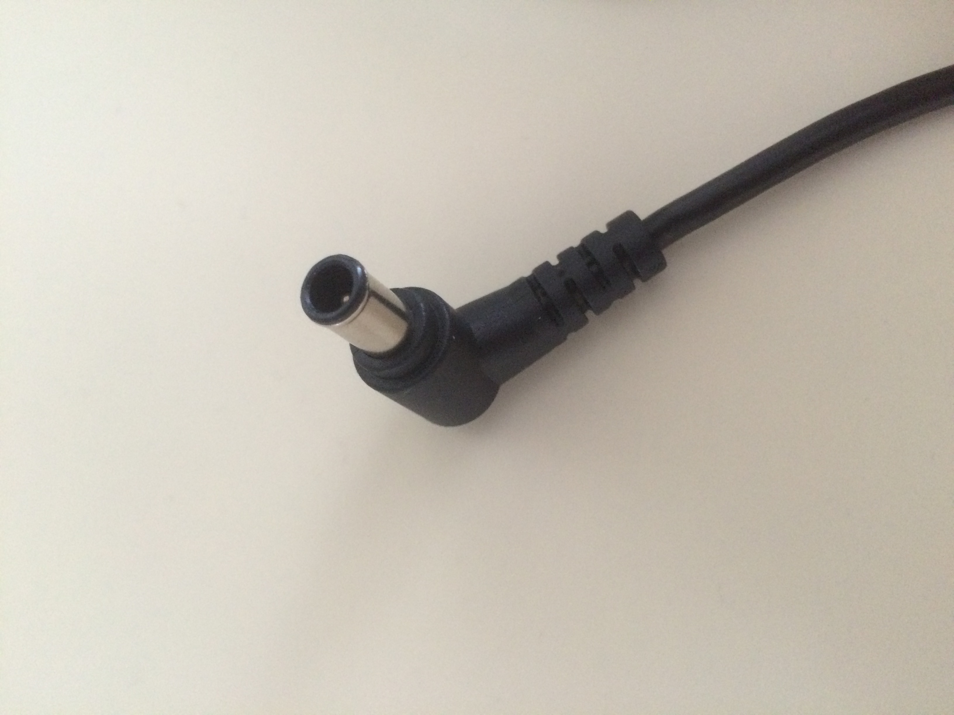

image.jpegimage.jpegimage.jpegПереодически стал отключатся из-за перегрева разъёма питания. В магазин везти не хочу, в сервис центр тоже. Как вы думаете выезжают на дом из сервисного центра?
 Как лучше поступить, может я попадаю под какую нибудь отзывную компанию по замене адаптера и т. п.

Вчера позвонил на горячую линию. По инструкции выяснили что надо снять тв со стены чтобы осмотреть разъем. Пришлось снять, при осмотре выяснил, что всё нормально, как оказалось надо сильнее вставлять, я не до конца вставлял, в итоге из-за этого  был перегрев. Хорошо что разобрался.

Судя по фото, в разьеме питания на ТВ замят боковой контакт (неаккуратно подключали блок питания), из-за этого ухудшился контакт и возникает перегрев.
В данном случае ремонт - разьем  питания под замену.
