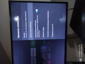

что такое HBB TV ? цифровые каналы у меня все работают, интернет подключен тоже работает, на первом канале тоже ничего не появляется.
"Цифровая конфигурация" этого я не смог найти в настройках есть только это
