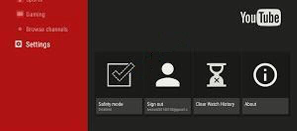

Коллеги, приветствую,
... просто корректности для:
3. а Бог его знает, как там будет с функцией Вход/Выход из Google-аккаунта в будущих обновлениях предустановленного (встроенного) приложения YouTube, а вот (NB:smileyalert:) в версии YouTube for Android TV из Google Play Store интересующая топикстартера функция Выход из Google-аккаунта имеется изначально:
1. На главном экране перейдите в строку с Приложениями.
2. Откройте приложение YouTube.
3. Перейдите в Настройки (Settings) .
4. Выберите пункт Выход (Sign out):
P.S. для справки: см. официальные разъяснения от Google, здесь:
- Sign in to YouTube - https://support.google.com/fiber/answer/4404230?hl=en&ref_topic=2430792
- Sign out of YouTube - https://support.google.com/fiber/answer/4410089?hl=en
2. Как представлено, по сути аналогично дело обстоит с функцией Подключения экрана ТВ к мобильному Android-девайсу (Pair device).
... и ведь нет никаких сомнений, что версия YouTube for Android TV из Google Play смогла бы успешно установливаться на модели Sony Android TV... однако, кто бы из нас первый рискнул установить поверх, или прежде удалив, предустановленную версию YouTube (? :smileyconfused:) - вот в чем основной вопрос
:smileywink:...

zandrey84 написано:Все бы хоршо, но при нажатии на эту кнопку ВЫХОД, а затем снова ВХОД. Входит все с того же основного аккаунта Google котрый введен в настройка ТВ И привязан к GooglePlay на этом тв. Другой аакаунт Google выбрать НЕ ПОЗВОЛЯЕТ
... коллега, это Вы о какой версии YouTube:
1. о предустановленной версии YouTube на Вашей модели Android TV ?, или
2. о версии YouTube for Android TV из Google Play Store, которую удалось успешно установить?
... т.е., чтобы войти с нового Google-аккаунта, требуется прежде выйти из предыдущего Google-аккаунта, для чего:
- в случае по п.2, как и в любом Android-приложении, имеются несколько кнопок на вкладке Сведения о приложении на всяко разные случаи :smileyhappy:(на Ваш выбор в порядке возрастания):
(a) Завершить .
(b) Очистить кэш и/или Удалить данные (если необходимо, то предварительно сохраните личные данные).
(c) Удалить (в этом случае потребуется установить приложение YouTube из Google Play , а затем войти с нового Google-аккаунта).
- в случае по п.1, как водится, предлагается некий "жесткач": штатный способ - сброс на заводские настройки :smileysad:, за деталями см. сюда:
http://sony-eur-eu-ru-web--eur.custhelp.com/app/answers/detail/a_id/74926/kw/Сброс
