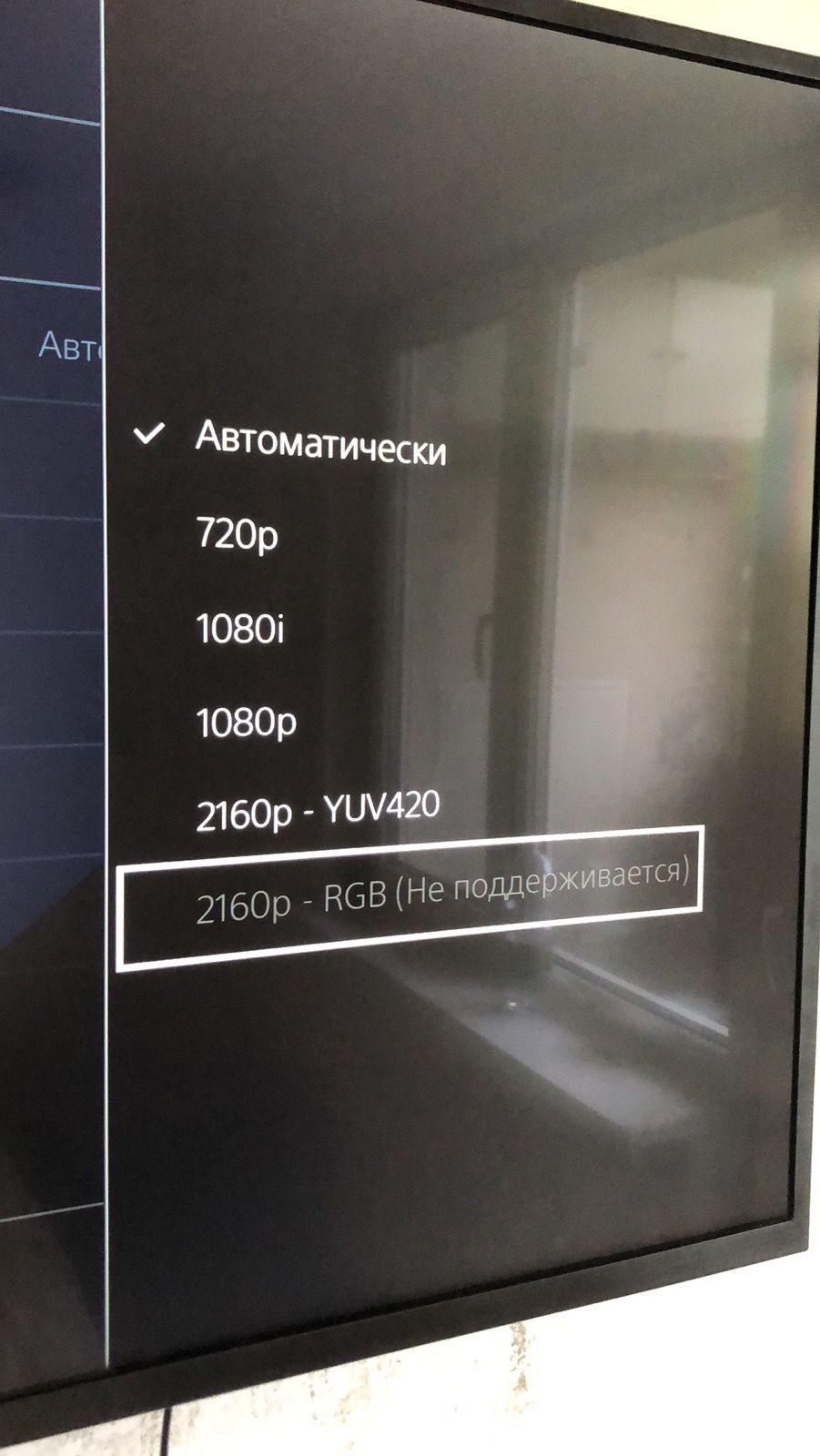

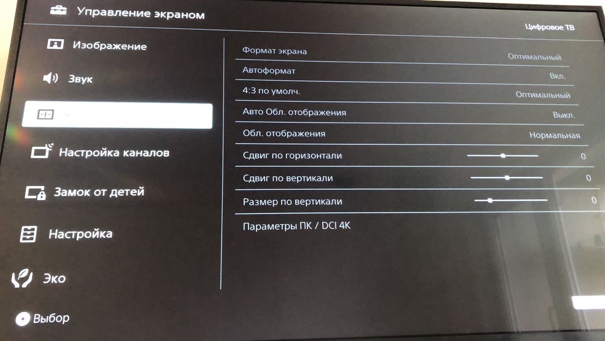

Доброе время суток! Телевизор 43xg7005 не получается влезть в настройки. Телевизор как я понял на Linux либо совсем без операционки. Выбирал выбор сцены Игра, но переключить в последний пункт не могу. В чем проблема?
Добрый день! Действительно, Smart TV на Вашем телевизоре основан на базе операционной системы Linux.
Для того, чтобы данное меню стало доступным, мы рекомендуем Вам изменить
«Формат сигнала HDMI» на «Расширенный» (Установки — Системные настройки —
Настройка — Настройка AV). Обязательно используйте высокоскоростной кабель HDMI премиум-класса с логотипом HDMI,
который поддерживает скорость передачи 18 Гбит/с. Также рекомендуем Вам проверить, что на Вашем телевизоре установлена последняя версия
программного обеспечения: https://www.sony.ru/electronics/support/lcd-tvs-xg70xx_x70xxg-series/kd-43xg7005/downloads/00016298
Кабель идёт оригинальный в комплекте. Как настроить расширенный диапазон? Если настройки телевизора серые(недоступные)?
