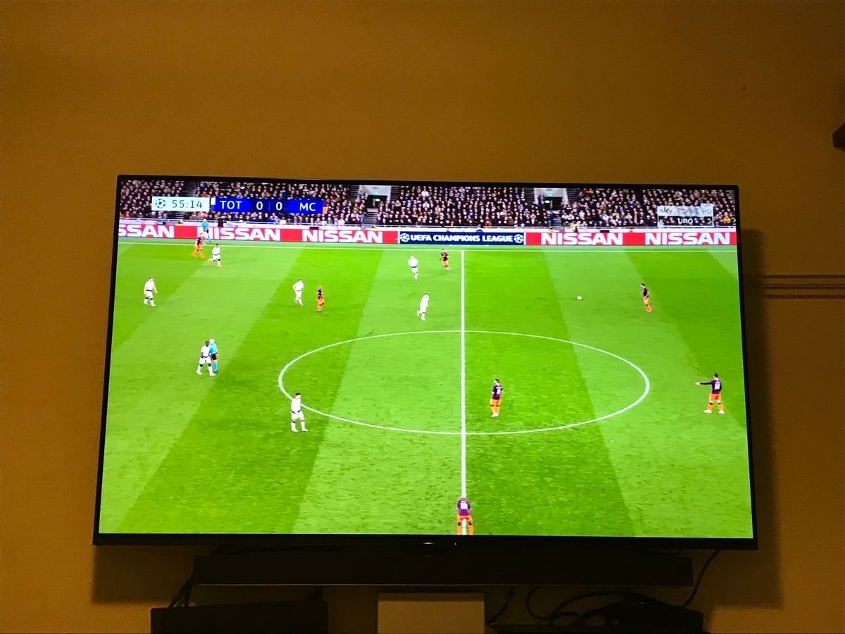

Ciao io lo vedo da 2 metri esatti, è stato qui il tecnico specializzato Sky Q e dice che ha riscontrati più volte tv Sony con problemi di immagine in caso di Sky Q, ma dice anche che il segnale della parabola è perfetto. Allora è venuto a domicilio un tecnico Sony di Bergamo e dice che devo “giocare” con le impostazioni finché non mi piace l’immagine. L’ultima alternativa è portarlo a MediaWorld dove l’ho comprato e farlo provare con loro sorgenti. Allego foto , ditemi voi se questo é HD..

Ma con il DTT le partite come sono? La butto li...hai forse la luce oled troppo alta???
Potresti abbassarla un po per vedere il risultato.
Ma poi come è impostato lo sky Q? Hai l'HDR acceso?
