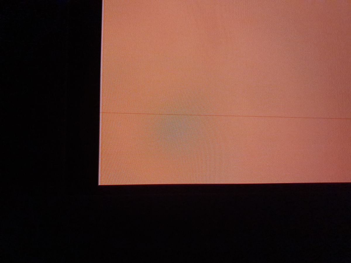

Proprio oggi, un salto di corrente, mi ha fatto notare una sottilissima riga nera a sinistra dello schermo che, vista da vicino, sembra essere posizionata tra una file di pixel e l'altra . Non so se si sia verificata per colpa del distacco improvviso della corrente ne se sia riparabile o abbia bisogno di assistenza. Qualcuno può aiutarmi o ha avuto lo stesso problema?

Ditemi voi che ne pensate. Il TV non ha ancora un anno di vita e questa cosa mi preoccupa. Questo è l'angolo sinistro in alto. Non so perché il caricamento qui abbia girato la foto.
Bisognerebbe capire che tipo di rottura sia o se invece sia un blocco di una intera linea di pixel che però non mi risulta ci sia nel senso che si bloccano i singoli pixel e non una linea intera. Comunque mi sembra di ricordare che qualche utente risolse una cosa simile facendo ripristino a dati di fabbrica poichè evidentemente non si trattava di una vera rottura ma di qualche malfunzionamento dell'interfaccia video. Potresti provare a ripristinare prima di chiamare l'assistenza tecnica. Poi se non risolvi sempre attraverso l'assistenza devi passare.

Nulla. È sempre lì. Spero passi la garanzia a questo punto. Dopo il rene che ho venduto per comprarlo...
Sony entro i due anni di garanzia ti sostituisce direttamente la tv. L'unica cosa è che te ne da una rigenerata e quindi trattandosi di un oled va poi verificata la bontà del pannello.
Aggiornamento.
Hanno riconosciuto il difetto e procederanno la sostituzione con un AG8 2019. Ricondizionato di alta qualità ovviamente. Quindi non nuovo.
