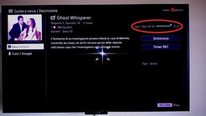

Avevate mai notato delle differenze di orario di inizio e fine programmi tra le funzioni "Guide" (ovvero le info EPG del segnale broadcast) e quelli indicati dalla funzione "Guida e cerca" (ovvero le info fornite dall'applicazione Gracenote)?
Ieri sera mi sono accorto di questo fatto su alcuni canali (i.e. La5, Rai4, ecc.) e questa mattina ne ho la conferma (vedi foto allegate, orari evidenziati con ovale rosso)
Quindi, domande per Sony, le registrazioni vengono impostate rispetto a quale delle due info? E durante lo stand-by, la verifica se avviare o meno registrazione rispetto a quale canale dati avviene?...

Scusate, mi son reso conto che le immagini sono troppo piccole per leggere gli orari.
Di seguito la lista delle anomalie:
La5 - L'isola dei Famosi - EPG 11:35-12:00
La5 - L'isola dei Famosi - Gracenote 11:30-12:35
La5 - Uomini e Donne - EPG 10:05-11:35
La5 - Uomini e Donne - Gracenote 10:00-11:30
Rai4 - Ghost Whisperer - EPG 10:39-11:24
Rai4 - Ghost Whisperer - Gracenote 10:10-10:55
