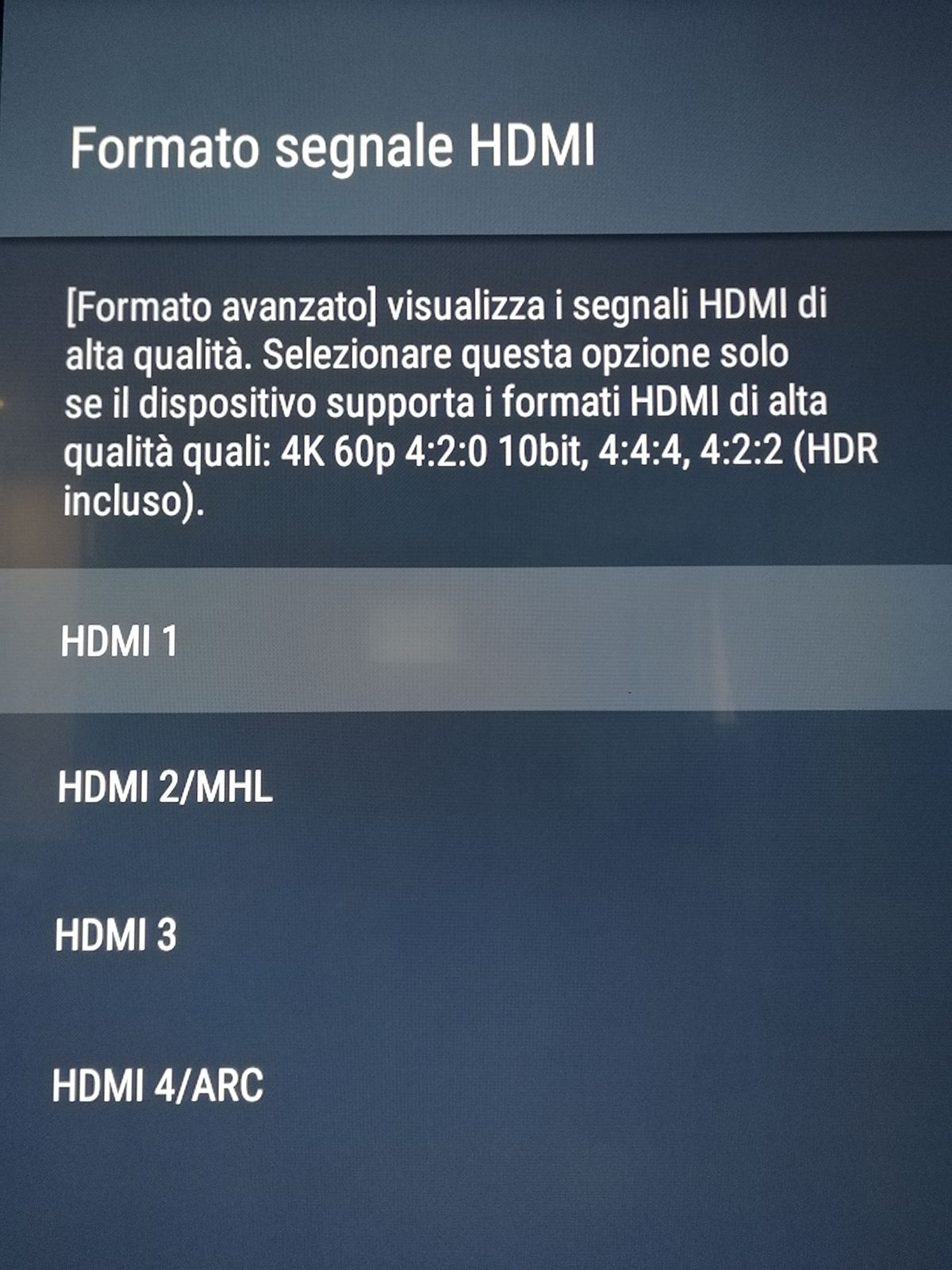

Mi togli una curiosità? Io ad esempio uso la porta USB 3 del TV dove è collegato Nvidia Shield TV e ho scelto la "Formato standard". Forse dovrei scegliere "Formato avanzato"? Con la Lumix GH5 io faccio solo filmati in UHD, 50p 8bit. Forse è questo lo sbaglio? Allego 3 pics.

"Non sapendo com'è fatto il filmato, io metterei anche formato avanzato sulla porta HDMI dove è collegata
la shield."
Il mio filmato ha tutte le qualità richieste del "Formato avanzato" ma è 8bit e non 10 bit.
Non confondere hdmi con usb....hdmi è la porta di ingresso video cui è collegata la shield. Per quello che dici tu sul formato video che usi non ti serve attivare l'avanzato in quanto non utilizzi 10 bit o hdr . Ma comunque non fa nulla se lo abiliti.
Per la lettura da usb prova ad usare solo la usb con scritto rec sopra che è quella più veloce. Rimane il fatto che dovresti semplicemente copiare i settaggi immagine della lettura da usb sulla porta hdmi a prescindere degli scatti per risolvere.

"Non confondere hdmi con usb....hdmi è la porta di ingresso video cui è collegata la shield. Per quello che dici tu sul formato video che usi non ti serve attivare l'avanzato in quanto non utilizzi 10 bit o hdr . Ma comunque non fa nulla se lo abiliti.
Per la lettura da usb prova ad usare solo la usb con scritto rec sopra che è quella più veloce. Rimane il fatto che dovresti semplicemente copiare i settaggi immagine della lettura da usb sulla porta hdmi a prescindere degli scatti per risolvere."

Salve @GiorgioM. , certo che su l'ingresso relativo devi scegliere il Formato avanzato altrimenti come fai a vedere correttamente? Inoltre devi conettere la shield sull'ingresso hdmi 2 o 3 che sono quelli che supportano il 4K HDR (full band). Se poi non lo utilizzi a pieno non fa nulla.
