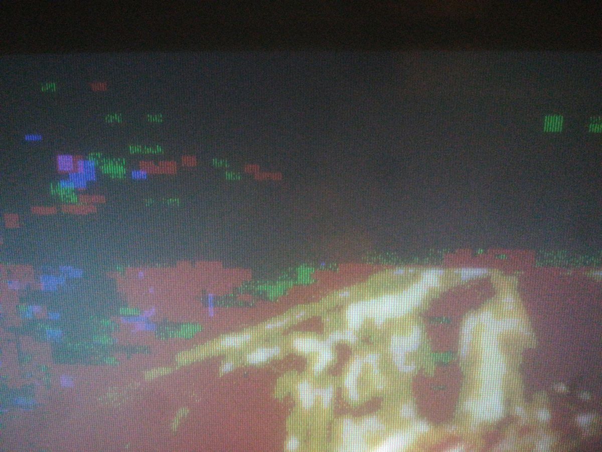

Ecco una foto, forse non si vede bene. Domani provo a fare un video
Penso che sia un problema del pannello, come se i pixel ritardassero a spegnersi creando scie ed artefatti dell'immagine, prova a consultare l'assistenza naturalmente valutando i costi di una riparazione per un TV con molti anni alle spalle
