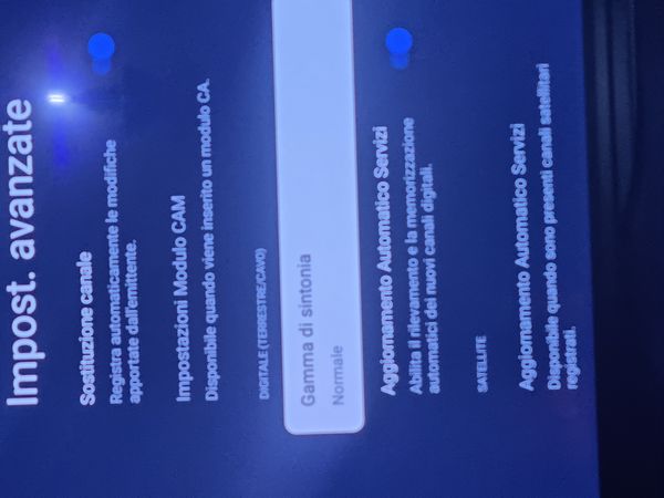

ho queste 2 opzioni.ma anche disattivandole è capitato di non ritrovarli lo stesso.forse ci sono altre opzioni?
Ho disattivato nuovamente entrambe le opzioni,e niente i canali saltano nuovamente ma con le opzioni disabilitate non li ritrovo più.ho dovuto fare una ricerca manuale per ritrovarli.si può sapere quale opzione devo usare per non far sparire i canali?forse disattivare questa?

Io ho provato questo set:
1) sostituzione canale e aggiornamento automatico entrambi disattivati-->spariscono i canali e non si trovano neanche in nuove posizioni.
2)sost canale e aggiornamento automatico entrambi attivati-->i canali spariscono ma si ritrovano in altra posizione (tipo 800)
3)ora sto provando a tenere attivato solo sost canale..e vedere succede.certo è che i canali spariscono durante la notte.al mattino infatti trovo delle modifiche.
