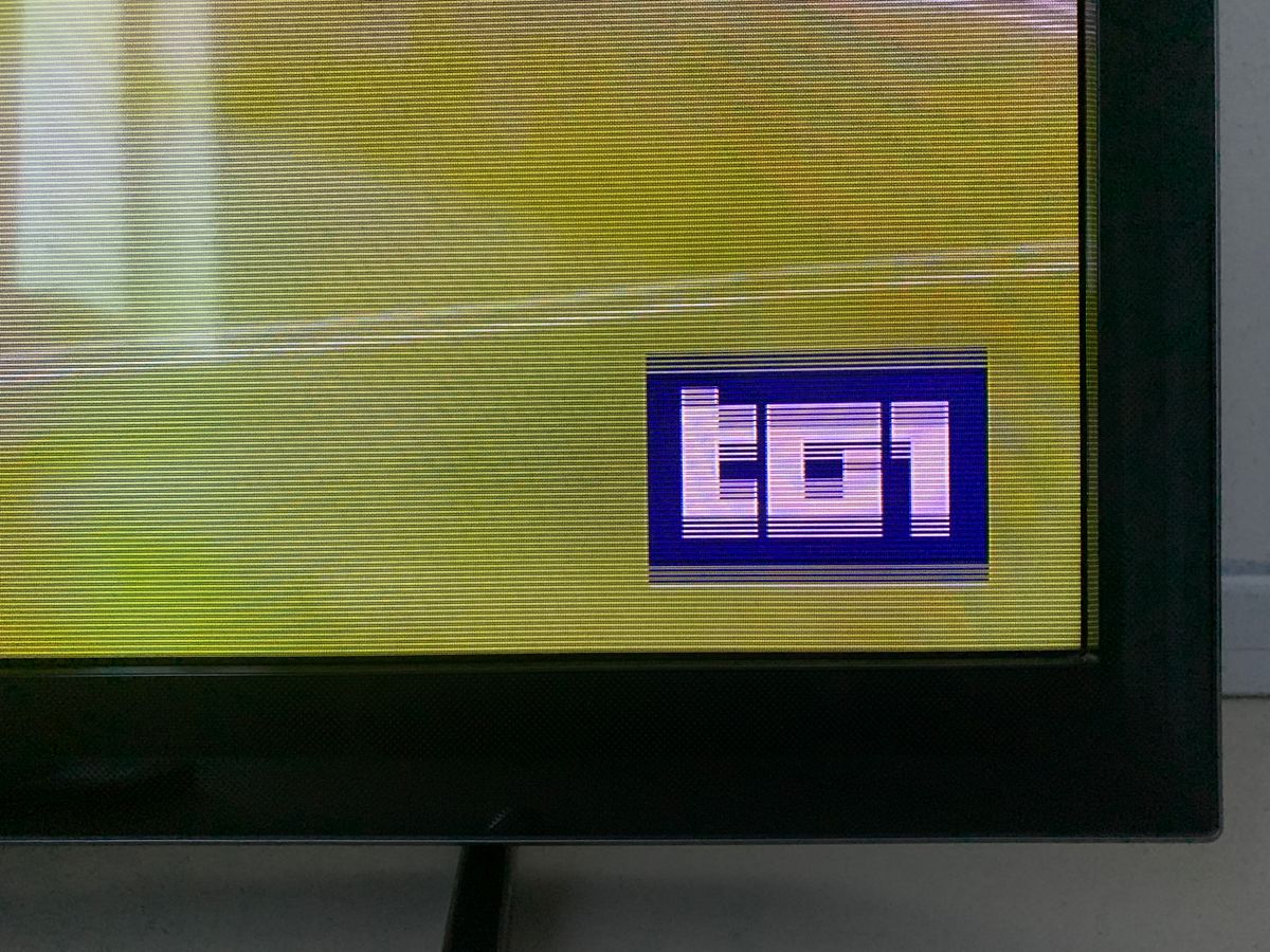

Buongiorno, durante le ultime settimane è scomparso lo sfarfallio, ma rimane lo sdoppiamento dell'immagine (vedasi foto). Questo disturbo a cosa può essere dovuto? Grazie molte.
Se lo fa in tutti i canali e anche su altri dispositivi collegati come lettori DVD o con i contenuti in streaming è possibile che sia un problema al pannello o di elettronica in generale, ad esempio la scheda Tcon, nel caso devi contattare l'assistenza
