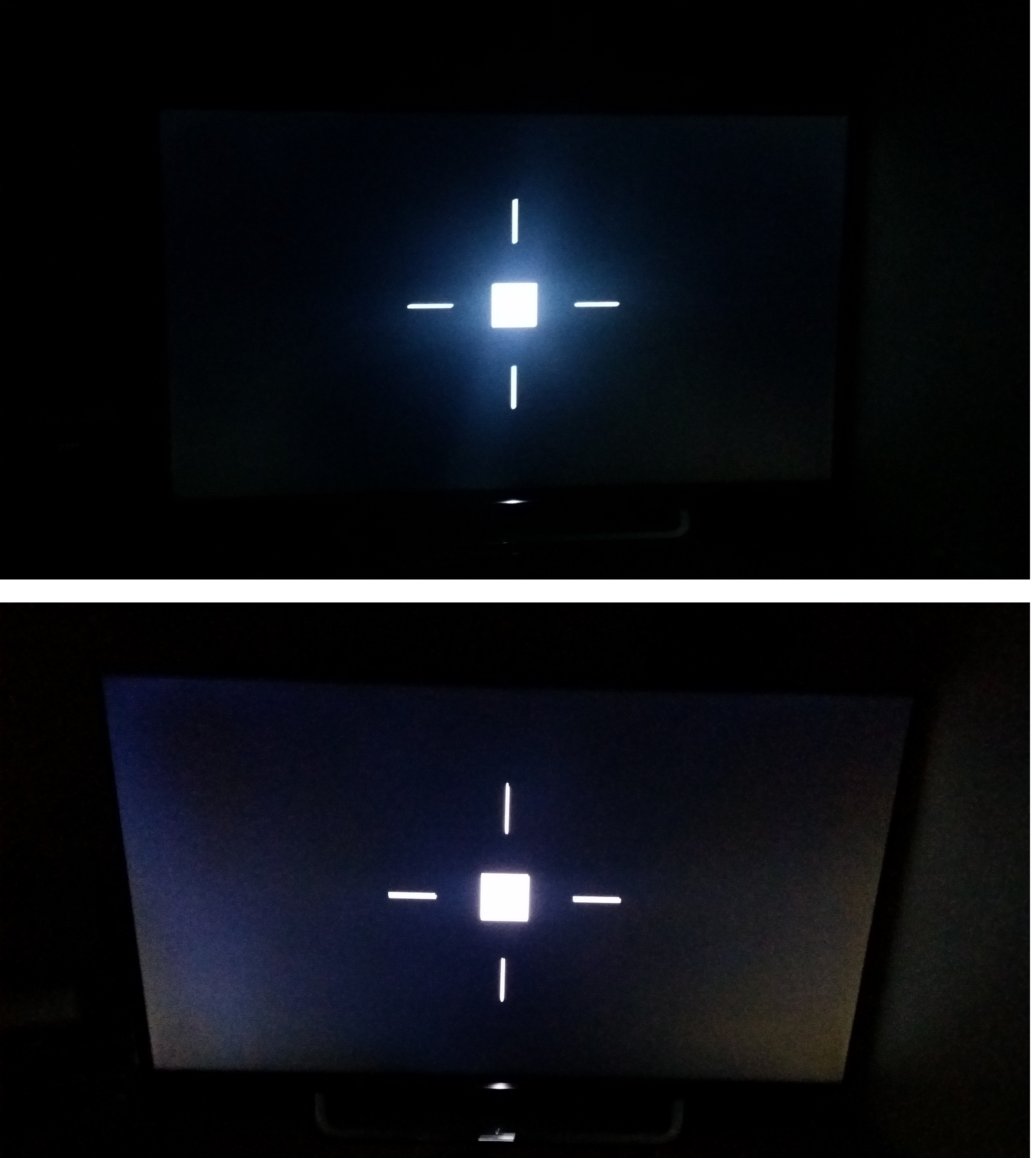

Cortesemente chiedo un Vs. parere, grazie.
Aggiungo che la calibratura dell'immagine è quella suggerita nel tutorial Sony.
Per Vs info, a TV "fredda" l'immagine TEST appariva così.

Ma quella croce al centro dello schermo da te riportata nella foto come l'hai ottenuta? Nella guida alla regolazione ci dovrebbero essere le palette dei colori e delle linee per la regolazione della nitidezza
No questa è una immagine TEST che ho scaricato da internet...

Resta il fatto che il TV aveva preoccupanti "difetti" di assemblaggio pannello/cornice/scocca con alcune viti strette al massimo ed altre piuttosto allentate e con uno spazio eccessivo per tutta la larghezza della base tra cornice e display (era un 10/2015).

Dopo la sostituzione del televisore i risultati sono questi (aggiornamento fatto, settaggi immagine identici, TV fredde, angolo di scatto quasi uguale).
Assemblaggio OK, clouding "fisiologico" accettabile ed assolutamente minimo, assenza marcata di coni di luce, no VB.
Per mio scrupolo ho preparato una relazione dettagliata con foto che invierò all'assistenza a me più vicina nel caso si verifichino in futuro casi analoghi.
Nota: il TV difettoso era un 10/2015 il nuovo è un 08/2015.
Perfetto, evidentemente il primo tv, non so per quale motivo, era difettoso, non escludo che purtroppo il tv abbia subito danni nel trasporto o nel magazzino del negozio
