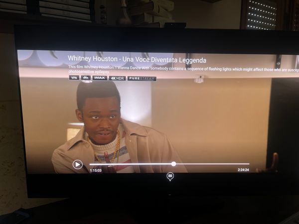

Salve,sto provando il servizio bravia core avendo un a95k solo che quando riproduco in questa modalità IMax le bande nere sopra e sotto lo schermo sono presenti,visto che ho letto che in questa modalità non dovrebbero esserci ma vedere il video ha tutto schermo mi chiedo il motivo per cui ci sono,vogliono precisare che ho una connessione intorno ai 40mega non vorrei che la causa fosse quella,ringrazio in anticipo chi possa darmi una delucidazione
Ma quanto sono alte queste Bande? Perché anche il formato IMAX Enhanced non è proprio un 16:9, quindi non riempie in ogni caso lo Schermo del TV.
@Catello il rapporto IMAX come detto da manolo è 1,90:1 mentre il 4K è 1,77:1...motivo per cui o perdi una parte dell'informazione visiva o ritrovi delle bande nere (più strette rispetto alle classiche).
Se non ricordo male Disney+ offre Imax su alcuni titoli che riempie lo schermo, ma ovviamente a discapito di una parte dell'immagine che viene tagliata.
