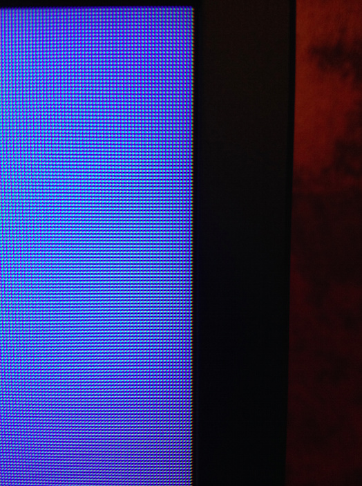

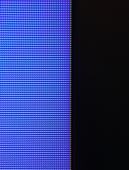

Ciao a tutti ragazzi, la storia continua (o a sto punto non è mai iniziata :)). Mi spiego meglio: oggi ero in un centro commerciale e la tentazione di vedere se la stessa microlinea rossa esisteva anche su altri esemplare di casa Sony era tanta....Quindi mi sono avvicinato in modo millimetrico al nuovo 4K da 55": ebbene l'ho vista.
Ho provato a visualizzare un'immagine da una fonte HDMI (nella foto sotto la schermata Home della PS4).
Quasi impercettibile.
Qui lo zoom:

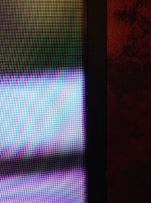

Su Italia 1 HD ho scelto "Pixel Pieno" e probabilmente andando a spegnere parte di immagine visualizzata la riga scompare:
E infine....per curiosità ho provato a fare una foto allo schermo del McBook da 13" dal quale sto scrivendo.
E sono rimasto senza parole:
A questo punto mi chiedo: non è una particolarità insita della tecnocolgia RGB e della quale non mi sono mai accorto, se non appunto sul 46" date le dimensioni?

Ciao, vedi cosa ti dice l'assistenza ma a questo punto non mi sembra un problema del pannello, penso che questa linea si presenti a seconda gli ingressi selezionati (es. con la PS4 via HDMI con o senza opzione pixel pieno non si dovrebbe vedere), qualche problema si ha con le trasmissioni tv, per questo ti ho consigliato di intervenire sui settaggi dello schermo, comunque spero che tutto si risolva al meglio.

Solo un appunto: Pixel pieno significa che il TV prende la sorgente (HDMI o tuner digitale) così com'è e non modifica nulla del segnale. E' sempre consigliabile se vuoi evitare l'intervento di artefatti nell'immagine.
Sulla riga da schermo del mac.. boh strano forse effettivamente c'è qualcosa che non va nel tuo tv.
