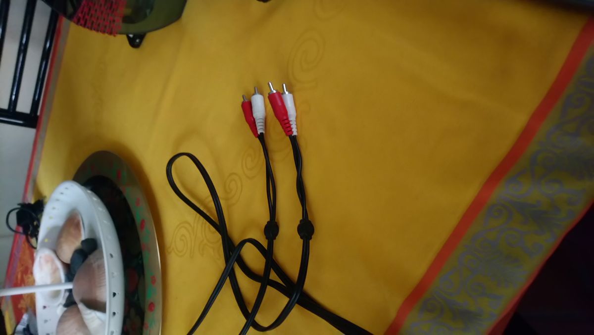

Allora nella foto il cavo che collegava il mio bose 321 alla TV precedente senza nessun problema.
Ho comprato anche un adattatore (allego pure quella foto) per collegarmi a HDMI (le ho provate TUTTE le HDMI)
non va nulla ... Dova Sbaglio? cosa devo comprare?
Questo non ti piacerà leggerlo, quegli adattatori sono dei "bagagli" (termine utilizzato qui a Bologna in modo denigratorio), una conversione da digitale HDMI ad analogico RCA (connettori Bianco / Rosso nell'immagine) non è qualcosa da lasciare ad uno scatolotto. Secondo me o segui la strada della connessione tutta una logica oppure pensi di cambiare sistema audio. Tanto per non escludere nulla, tu cerchi di collegare un sistema che dovrebbe prelevare l'audio dalla TV tramite HDMI ARC, per il ritorno audio, anche volendolo pensare funzionante quel convertitore non potrà probabilmente gestire questo tipo di funzionalità di HDMI.
