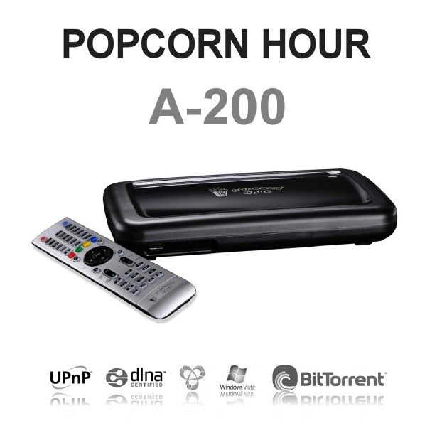

io ho il popcorn (uscita HDMI) collegato in ingresso all'Ampli Harman Kardon (piuttosto vecchiotto e non penso abbia eARC) ma i formati HD (DTS MA e DOLBY True HD ) vengono decodificati regolarmente
La confusione è nata per i dispositivi coinvolti, tu hai collegato un Player ad un Ampli tramite HDMI e l'Audio Lossless passa, non hai usato un Audio di ritorno...
